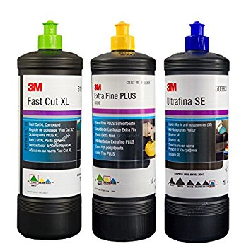

Con pasta abrasiva (Fast Cut) de pulir carrocerías de automoción, como la 3M, pule el cerrojo, frotando con un paño o unas hilas, con energía, hasta hacer desaparecer todos los rayazos del cerrojo, y una vez bien pulido, observa por donde se vuelve a rayar, si es alguna rebaba, o canto agudo, o deposito de latón o plomo. Si es alguna rebaba del cuerpo de la carabina, o del cerrojo, tampoco haría falta darle con la lima, normalmente con lija de agua grano 220, debería llegarle.
Eso si, estos tipos de pulimento modernos, sin base de siliconas, son caros, unos 30 € el bote de 1 l, pero duran una eternidad, y sus usos son variados y múltiples, desde pulir metales, hasta quitar pequeños rayazos en la pintura del coche, y dale sin miedo al cerrojo, que no lo vas a gastar, ni que estés 2 días seguidos dándole.... :mrgreen:

Gracias compañero, tengo pasta pulimento para el coche, soy muy cuidadoso con mis vehículos y mis armas, digamos bastante polilla, así como con los cromados de la moto. Probare con el pulimento liquido de carrocerías que uso en los coches, ahora no recuerdo marca, creo que titanlux, le daré a trapo o cepillo de dientes que también sirve.

El pulimento que tendrás, sera el fino, el mas usado. Te vale igual, pero tendrás que esmerarte mas, y te llevara mas tiempo que con el abrasivo. En caso de no querer frotar tanto, siempre puedes usar lija de agua grano 400, muy fina, no raya, y tiene la textura de un papel rugoso, y luego darle pulimento para dejarlo a espejo.
