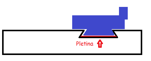

Buenas, he quitado el alza y es totalmente lisa por debajo, a ver cómo lo soluciono, las pletinas donde se compran o como puedo solucionarlo, saludos y gracias.
Re: Mira LPA se mueve
stuka escribió:Buenas, he quitado el alza y es totalmente lisa por debajo, a ver cómo lo soluciono, las pletinas donde se compran o como puedo solucionarlo, saludos y gracias.
Coge una lata de cocacola o equivalente, con unas tijeras de cocina cortas una tira del tamaño del cajeado de la cola de milano de la corredera, la pones ahí y luego insertas el alza, si aun queda holgura la pones doble.
Ya me contarás.
saludos,
