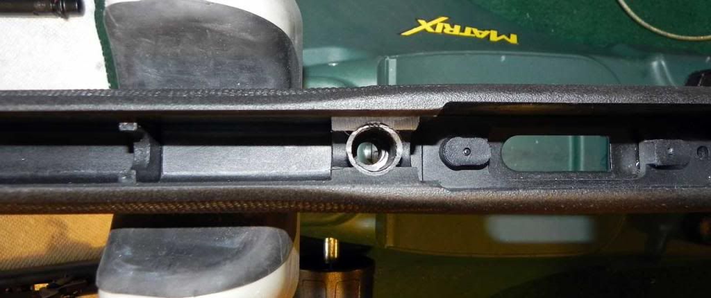

Os dejo una foto de un modelo como la mia pero con dos tornillos, uno en el apoyo y otro delante del protector de la cola del disparador.

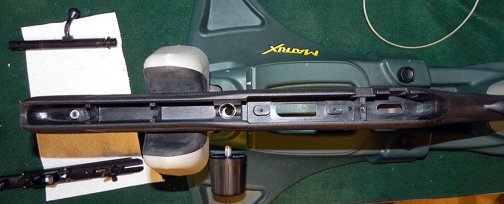

Creo que el problema es que se me fue la mano lijando y lije tambien el apoyo del cañon, las prisas se juntaron con la inexperiencia, y entre el lijado y que es cañon pesado pues el logico que tenga esa caida... lo curioso es que el flotado no lo ha perdido. Os pongo una foto sacada de internet
Pense que jugando con la inclinacion del apoyo del cañon pueda volver a su sitio o tal vez los laterales del stock donde va la accion, luego tendria que hacerle el encamado si o si, pero antes de meter mas la pata queria preguntar y pedir consejo.

Es mejor que pongas alguna foto mas conjunta de cañon culata y tornilleria, para ver exactamente el porque del balanceo. Esta claro que has quitado donde no habia que hacerlo, y seguramente solo te quedara la opcion de regenerar el material con resina, PVC en caliente u otro material que ligue con el de esa culata sintetica. Cuando se vea mejor podremos opinar con mas detalle. Un gran problema al que no se le suele dar importancia cuando se hacen encames es la distancia entre cargador y rampa de alimentacion. Si no se mantiene podremos tener problemas con la recarga, de ahi que siempre se deba eliminar justamente el mismo material que se añada, asi que te aconsejo que antes de nada tomes esa medida y hagas lo que hagas despues la mantengas.

Gracias Pedro, mi idea es coger mañana una grasa muy suave que tengo de color negro y marcar todo el stock por dentro para ver donde toca al poner el cañon que es acero inoxidable, tal vez con perfilar un poco en algun punto vuelva a asentar bien pero sacaré fotos antes.
Os juro que lei y relei antes de hacer nada sin encontrar un solo problema y ahora encuentro que es normal que los cañones bull hagan esto y que las culatas sintéticas Marlin hay que ponerle pilares... una para ver y otra para aprender.

Venia con la idea de que tal vez le hubiese dado algo de inclinación al apoyo del cañon y que lijando un poco asentara correctamente y para mi sorpresa asi ha sido y ademas no ha perdido el flotado del cañon. Vaya peso me quito de encima...
