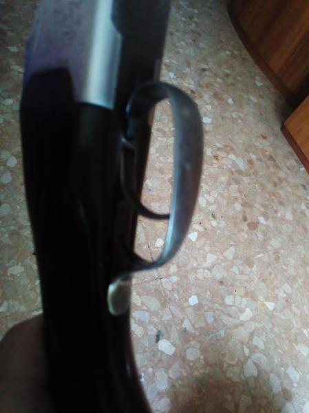

Hola compañeros, tengo un problemilla. Mi padre tiene una Lanber superpuesta, no se que modelo es, la compramos de segunda mano, es vieja, de caza monogatillo expulsora. La semana pasada tirando al plato en un par de ocasiones en el primer tiro la escopeta se abrio sola, y nos fijamos y la palanca se quedaba demasiado a la derecha, nunca nos habia pasado, y de golpe, al soltar los dos tiros, tira mi padre a abrirla y la palanca estaba como bloqueada, no podiamos abrirla. Tirandole con fuerza consegui abrirla y ya fue suave durante un par de tiros pero se volvio a bloquear.
Ayer le desmonte la culata a ver si veia algo raro en los mecanismos, o si estaban sucios, pero no vi nada raro (sin saber de superpuestas). Con el spray 4en1 de armistol le meti bien por todos lados pero sigue igual. Con la culata quitada le di a abrir la palanca con mucha fuerza y me fije que con el movimiento de la palanca se tensaban los martillos pero sin llegar a enganchar en el disparador, y cuando la palanca la llevaba al final los martillos se sueltan y los cañones se pueden bajar, y con el movimiento de bajar los cañones los martillos se tensan de nuevo hasta el final, vamos como creo que deberia ser. Una vez los martillos montados puedo cerrar la escopeta y abrirla con total suavidad, pero al disparar se vuelve a poner durisima la palanca de abrir. Vamos que la palanca de abrir arrastra los martillos.
Sabeis que podria estar pasando y si le podria dar solucion? No he querido desmontar la bascula mas por desconocimiento (la semi y la corredra me las desmonto enteritas). O esto ya es cuestion de llevarla al armero? Si puedo darle solucion yo pues mejor, no quiero que la reparacion me cueste mas que la escopeta.

tendrás que desmontar la báscula ya que algo se engancha...la palanca de apertura sólo debe arrastrar la pastilla de acerrojamiento y no los martillos.
posiblemente algún trocito de metal está haciendo que enganche martillos y también de cuña por eso cuesta abrirla...y si una vez abrió con el primer tiro es porque se interpuso en el camino de la pastilla y no llegó a cerrar bien...
pienso que tienes un gramlin suelto por ahí dentro... :evil:
un saludo
pd: no la sigas usando hasta sacarlo por si te deja surcos o desgastes indeseables o rebabas que luego dan problemas

Gracias. He buscado como desmontar una bascula pero no he visto nada. He visto una tapa en la parte inferior pero no se como sacarla, intuyo que saldra quitando los dos pasadores de los extremos junto al guardamontes que se ven en las fotos, es asi? Hay algun peligro de que salten piezas a traicion o no deberia?

que yo recuerde, lo único que salta son los muelles de los martillos...lo demás son pasadores
prueba primero con aire a presión por delante ,en la pastilla que acerroja ya que se supone que se interpone ahí el posible "bicho"...dale y mueve la palanca de apertura a la vez
si pones aceite, asegúrate de dejarlo todo seco después ya que sirve para que se peguen restos indeseados de porquería

la placa de debajo, creo recordar que se desmonta desenroscando el guardamonte, hay que tirar un poco de el, no recuerdo ahora si su parte delantera o trasera, pues tiene un tetoncillo que entra en la bascula, y despues ya puedes desenroscar, si es que va como en la mia. lo que nunca fuí capaz de desmontar, es la llave de apertura, y eso que tengo que cambiar el muelle, pero no hay manera. los pasadores y demás, bueno, fijate muy bien, y ve haciendo fotos, y recuerda que las agujas percutoras llevan un pequeño muelle en el "morro".

Bueno, he sido incapaz de abrir la tapa inferior. Viendo el despiece he sacado el guardamontes y he quitado el pasador de la tapa que va junto al tornillo del guardamontes, pero la tapa no puedo sacarla, con un destornillador he hecho palanca sobre el gatillo pero la tapa ni se mueve. O me dejo algo que no llego a ver o va tan encajada que necesita de una buena dosis de fuerza bruta. Tambien he pensado en calentar con un minisoplete alrededor de la tapa, pero de momento me estoy quietecito.
Con la linterna he llegado a ver un trozo metalico que estaba entre la pastilla de bloqueo del cañon y el tensor de los martillos, por eso al girar la palanca, al retroceder la pastilla empuja el tensor de los martillos. Haciendo malabares he logrado sacar la mierda de piececita, pero la jodia debe ser un muelle de recuperacion de la palanca de apertura, ya que ahora no retrocede, debo hacerlo a mano. Si consigo abrir la tapa e identifico la pieza o piezas podria intentar cambiarla.

esa pieza es el muelle de la palanca de apertura, como bien dices...te toca desmontar y cambiarla
