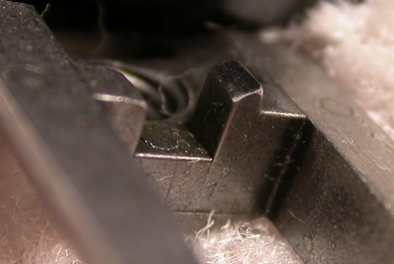

Buenas tardes a todos.
Tengo una carabina cz452 varmint cal.22 lr.
Para su limpieza tuve que agenciarme una baqueta muy fina para el cal.4,5 porque una un pelín más gruesa me pegaba en el expulsor que está posicionado en todo el medio como el jueves.
Para otras armas largas me he ido apaňando con un bore guide de los llamados universales y tengo la duda de cómo encajará con respecto a este expulsor un bore guide exprofeso para este modelo como por ejemplo la de sinclair.
Agradecería cualquier información.

Un guía de racamara universal no te sirve para carabinas de fuego anular. El cerrojo de las de fuego anular es solo medio cilindro desde la parte donde empieza el cargador hasta la recamara.
Necesitas una guía de recamara especifica.
El expulsor de las CZ esta muy en medio y la arista que hace araña las baquetas asi que lo mejor es rebajarle esa arista. Es muy sencillo y no perjudica ni varia la expulsión.
Solo tienes que separar la acción de la culata y quitar el brocal del cargador que va con un solo tornillo. Asi la pieza de metal (nº34 en el esquema) que lleva el expulsor sale por detrás de la acción y la puedes rebajar con la dremel en menos de un minuto. Ahora no recuerdo si era necesario desmontar el disparador o si se podía sacar la pieza 34 simplemente levantando el fiador del disparador con la mano.

Es evidente q una guía universal no sirve para esta carabina, mi pregunta es si una guía específica para cz452, por ejemplo la q fabrica sinclair, de alguna manera queda posicionada tapando este molesto expulsor..

Tengo la guía de recamara de Sinclair y seguia molestando.
Al meter la baqueta tenia que curvarla un poco para que la parte donde acaba la grata y empieza la baqueta librara el expulsor porque si no no avanzaba. Y al sacarla la arista del expulsor iba arañando el recubrimiento de la baqueta.
Pregunte en rimfirecentral y me comentaron lo de rebajar la arista del expulsor, lo hice y desde entonces como la seda.
Y solo le meto baqueta muy de vez en cuando para limpiar bien el anima de restos de polvora quemada y de la cera que recubre las eley.
La limpieza "diaria" después de cada sesión se la hago simplemente pasando un par de parches mojados en wd40 y otro seco con una especie de boresnake casero que me hice con un cable eléctrico normal y corriente haciéndole un nudo al final.

Muchas gracias Rascador, ese era el interrogante que tenía, si de alguna manera el Bore guide evitaba el roce con el puňetero expulsor.
