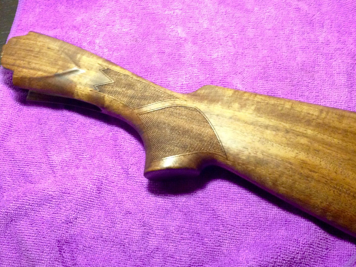

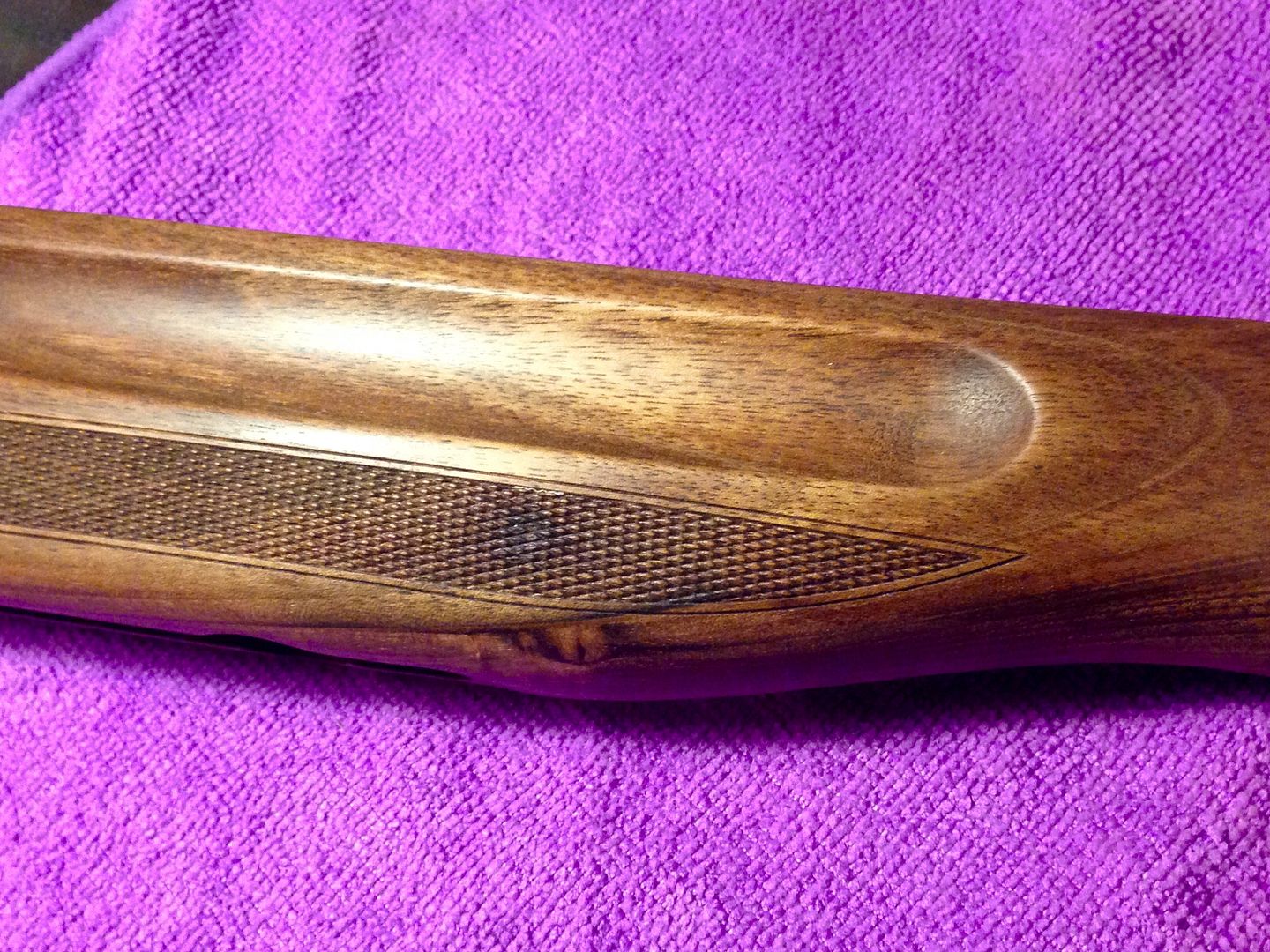

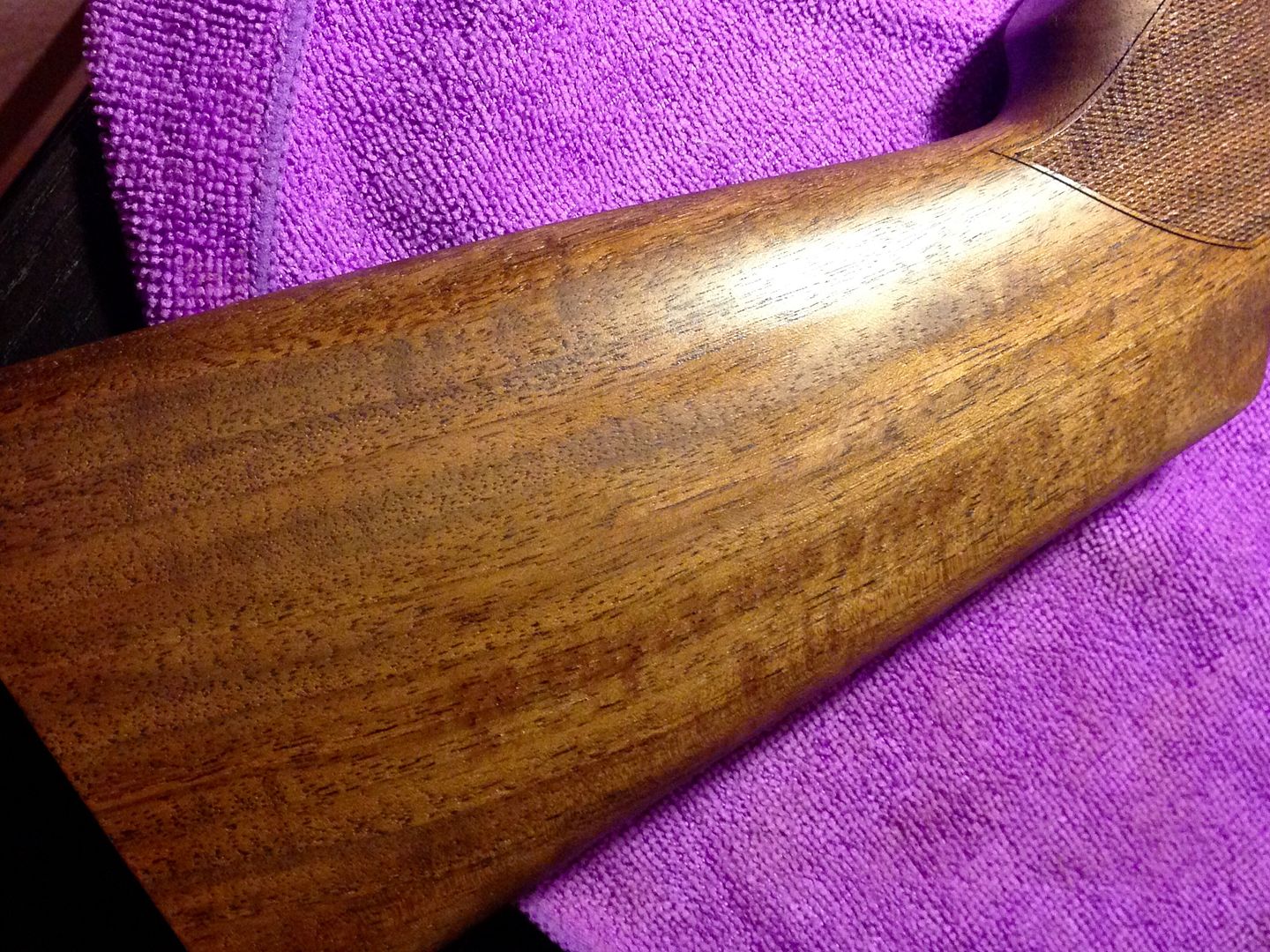

La estoy acabando con aceite de linaza. El de leroy Merlin. Barato, seca bien, fácil de dar, tiene un tono satinado muy bonito, y tiene un par de fungicidas. All van algunas fotos...
La madera hay que dejarla limpia de barniz. Se lija suavemente, se desengrasa, se le da con Lana de acero fina, y le doy dos capas de barniz rebajado con aguarrás. Después una mano cada día hasta que quede como quiero. Seis o siete manos. Hay que darle Lana de acero entre manos para ir dejando suave la madera.
Por otra parte, el aceite lo doy con las manos. Con el calor de estas el aceite penetra mejor en la madera. Lo vi una vez en un reportaje de Holland and Holland y yo no voy a ser menos, jaja...
Un saludo...

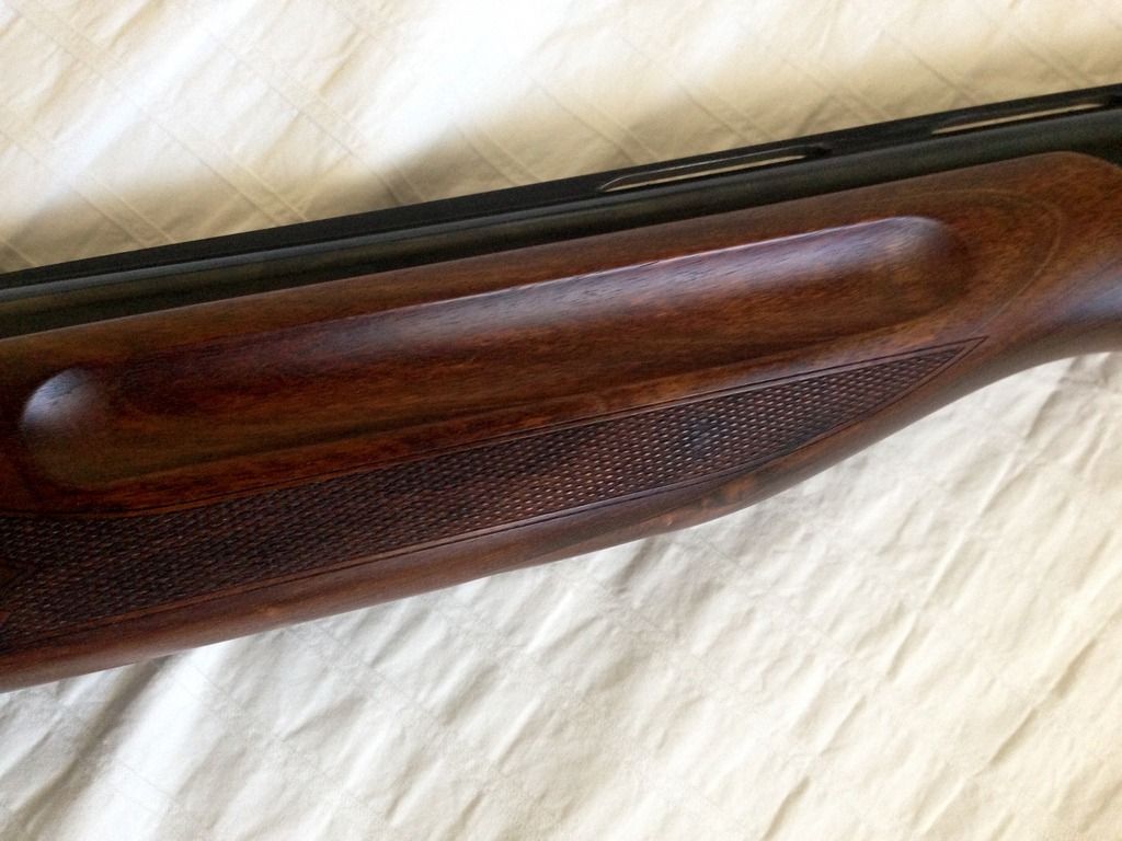

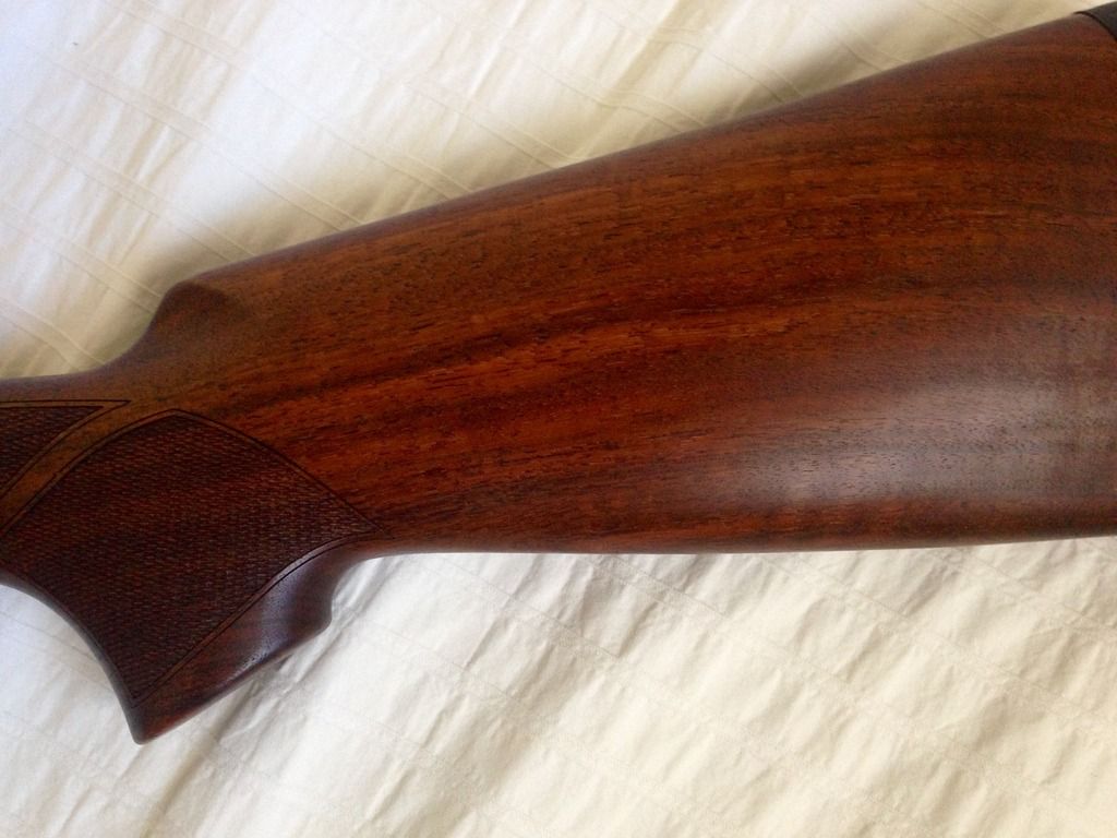

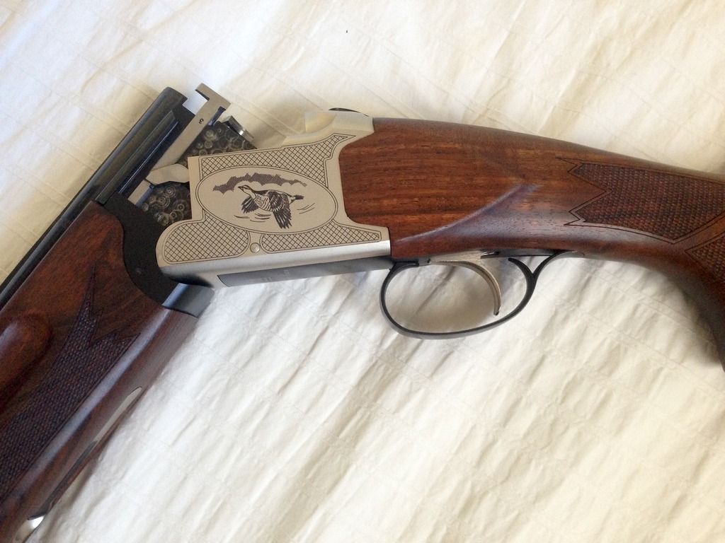

Buenos días. Rescato este post porque como lo prometido es deuda, aquí os pongo fotos del trabajo terminado. Ha quedado increíble y dispara y todo, jaja. Muy contento!
Abrazos...
Abrazos...

Grandísimo trabajo compañero, ha quedado de espectacular. Una pregunta, para sacar el barniz, utilizaste decapante? de que tipo? Un saludo

Te ha quedado genial compañero
Y la sensacion de haber hecho un buen trabajo tu mismo,y que quede asi de bien,es muy gratificante,lleva mucho trabajo y horas,pero aunque habras dicho que una y na mas.....jejejej,si se te pone otra oportunidad lo volveras a hacer
Buen trabajo y un saludo.

De nuevo, grandisimo trabajo compañero, acabas de revalorizar tu arma.
