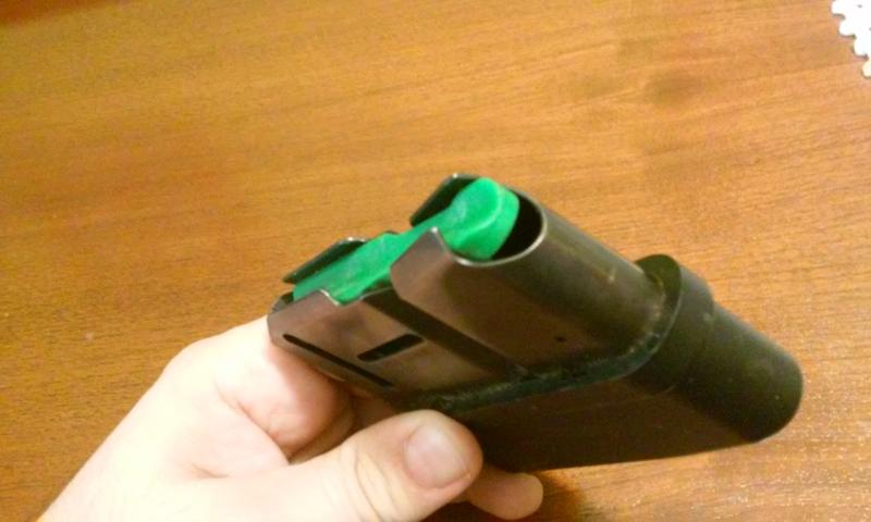

pues no se como limitar un cargador de un verney 30-06, no tiene tapa desmontable

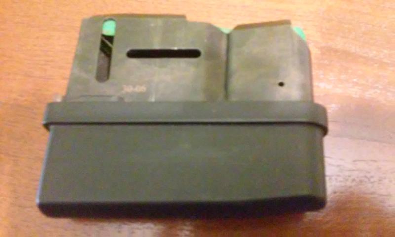

es este, lo tengo olvidado en un cajon y lo quiero aprovechar.
pues no se como limitar un cargador de un verney 30-06, no tiene tapa desmontable 10

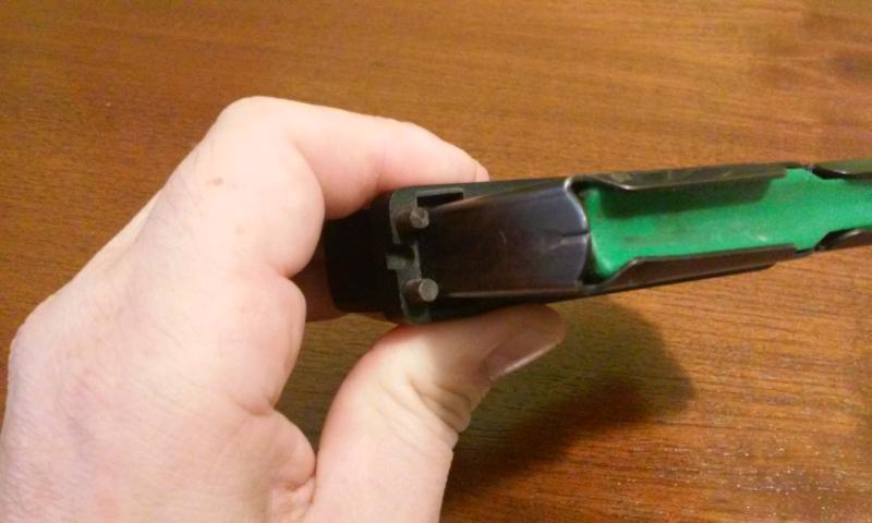

Entonces como se desmonta para limpieza?
La parte baja parece la propia tapa, de alguna manera se tendrá que desmontar, a presión o con algún pasador.

Hay muchos cargadores que no se desmontan. En el momento de la fabricación, tras instalar el muelle o fleje y la teja, se cierran los labios de alimentación y listo.
La operación es bastante sencilla pues se trata de limitar la bajada de la teja. Hay varias formas de hacerlo: con un pasador, con una placa de metal, con un tope remetiendo la misma chapa del cargador...
Te pongo un enlace de lo que hice en el cargador de mi FN y del que puedes sacar algunas ideas. Lee con atención o lo harás mal porque tienes que dejar que el muelle baje algo más de lo necesario para cargar dos cartuchos.
https://www.armas.es/foros/reparaciones- ... ?p=1740793

Pero en las fotos se ve claramente que son 2 partes de distinto material.

Quizá, pero parece que va muy cerrado. De hecho los cargadores para caza, por ley, deben ser difíciles de desmontar para no poder quitarles el imitador sin usar herramientas complejas.

Muchos cargadores se suelen limitar haciendo un pequeño agujero por alguno de los lados, delante o detrás, y metiendo un remache pequeño, este remache impedirá que baje la teja mas de 2 balas, pero has de calcular bien la altura y ver que al introducirlo en el arma no moleste la cabeza del remache.

Coooorrecto; así los he visto también para el FN (por cierto mal hechos y vueltos a hacer); pero creo que el rifle de nuestro amigo no lo admite porque tropezarían en el canal de entrada del cargador. Quizá el espacio entre la base y las paredes lo admita.

Otro que he visto es taladrar y roscar por debajo. Meter un tornillo por debajo a la altura adecuada y con fijador de roscas ectra fuerte, luego cortar lo que sobra del tornillo a ras.
Soluciones hay, solo se tiene que ser creativo.

Ya, pero la parte inferior es de plástico
