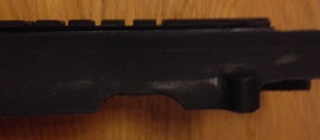

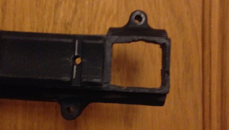

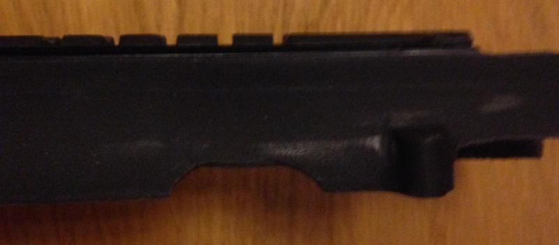

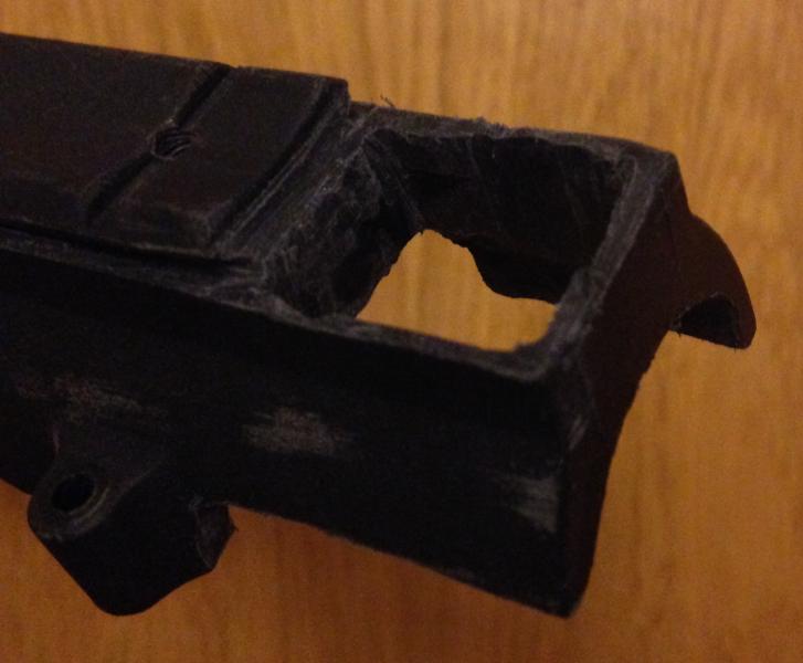

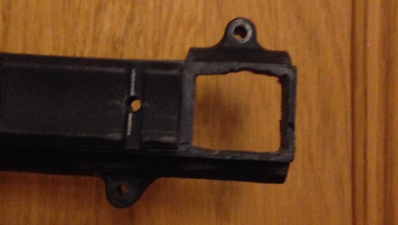

Mensajepor idelbarrio » 24 Jun 2015 22:06
Si tu Cetmeton tiene en alza, tienes que cortar la parte de la culata de arriba donde en Picatinny.
Yo el Picatinny se lo he quitado, es una caca. Al ser de plástico los visores no me quedaba rectos, alineados con el cañón y tenía que corregir la desviación con los clicks del visor y a veces me quedaba sin clicks
He conseguido una culata ATI para mauser. He visto que alguno la tiene instalada.
A parte de curvar la 50
A parte de curvar la 51
A parte de curvar la 52
Hendidura para ver el número de serie
:clint:

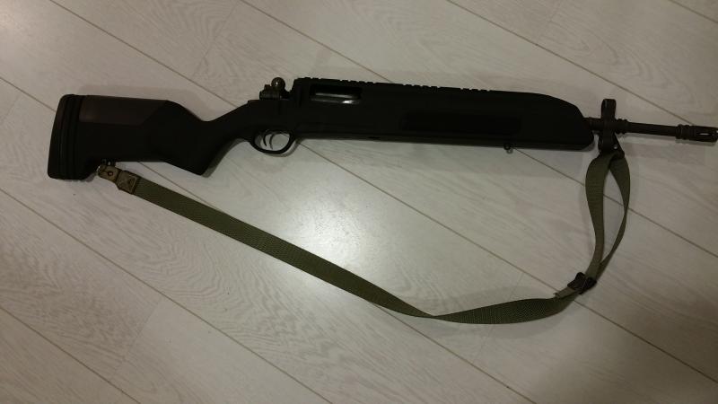

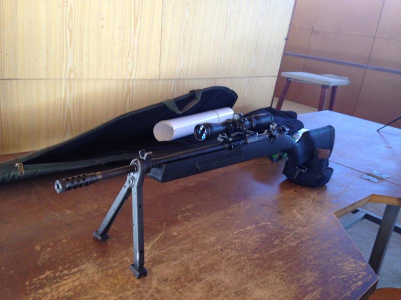

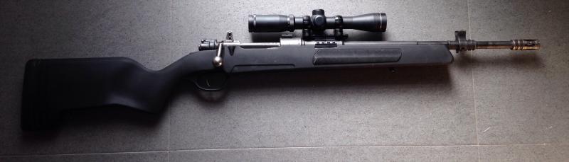

Mensajepor idelbarrio » 24 Jun 2015 22:08
Al final lo he dejado así
A parte de curvar la 60
A parte de curvar la 61
:clint:
Marques1
Mensajes: 1049
Registrado: 26 Ago 2013 15:52
Re: Instalar culata ATI a cetmeton FR8
Mensajepor Marques1 » 24 Jun 2015 23:45
Gracias por las fotos idelbarrio. Ya he conseguido sacar toda la pieza del cargador y guardamonte. Ahora el problema es que no puedo sacar el fleje que hace de muelle en el cargador .
Mañana empezare a tirar de dremel para ver si la puedo ir ajustando. Pero ese muelle no hay narices de sacarlo :(
Por cierto veo que tienes el visor muy adelantado con lo que no tienes que curvar el cerrojo, que tal ves con ese visor tan lejos de la cara?

Mensajepor idelbarrio » 24 Jun 2015 23:50
Es un visor Scout, se ve muy bien el problema de esos visores es que tienen pocos aumentos, este es sólo 2x7-32,

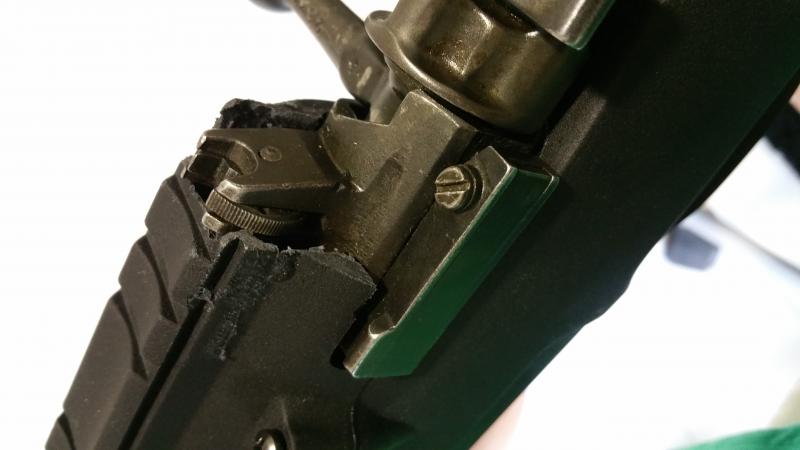

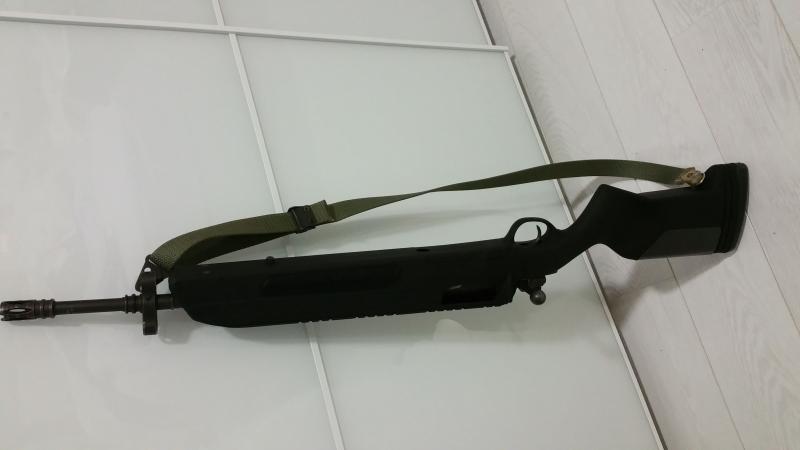

Mensajepor Marques1 » 27 Jun 2015 16:45
No he encontrado otra forma mejor para salvar la mira.
Pero a cambio no he modificado el rifle y lo podre dejar otra vez en estado original si quiero.
A parte de curvar la 150
