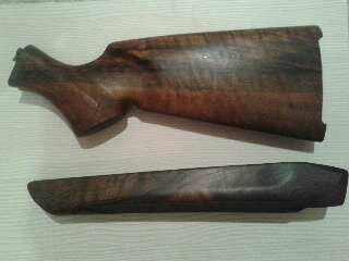

esta es la mia

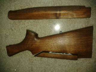

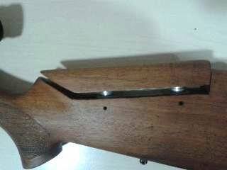

esta se la hice a un amigo

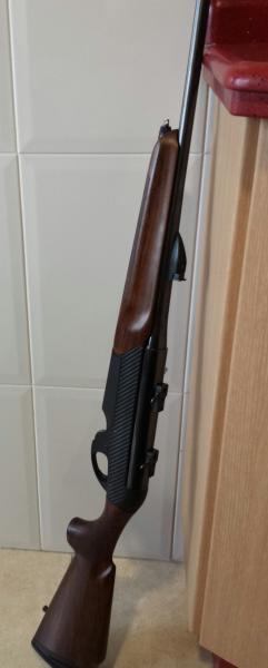

Este fue el resultado que consegui para mi hk 940, que podria a ver sido algo mejor en algunas zonas. Pero estoy muy contento con el resultado. Sobre todo para ser el primero que hago. Jejjej

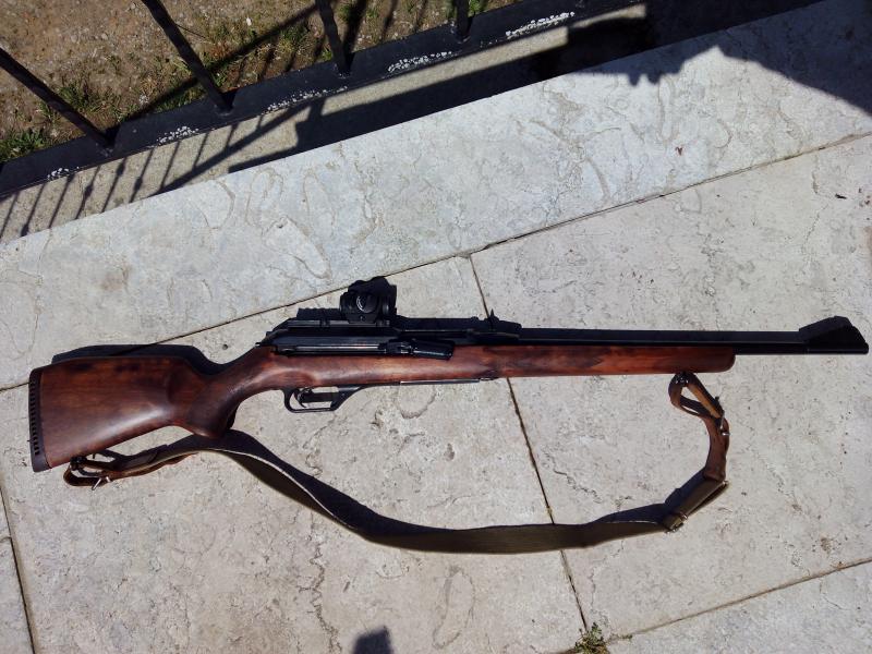

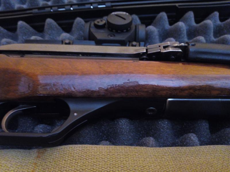

Este es mi cacharro, las maderas están restauradas con aceite de linaza y terminadas con cera.
El trabajo me lo ha realizado un profesional, pero a la cera de he dado yo mi toque (con una brocha apliqué cera en el sentido de la beta, la dejé un rato y luego retiré el exceso, en el picado quedaba toda la cera y decía feo por lo que con un cepillo de dientes retiré el exceso y luego con un trapo de algodón "pulí").
No se que pasará cuando llueva, pero seguro que frente al agua estará más protegido.
