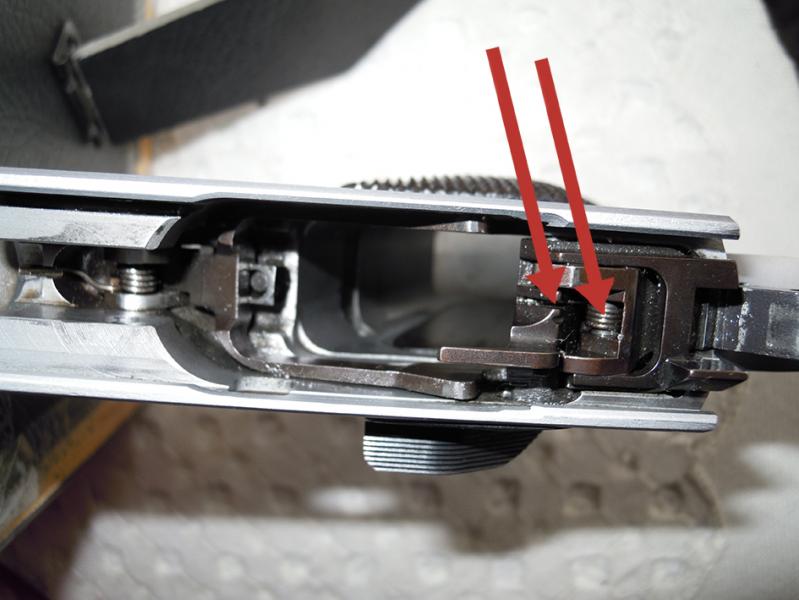

Hola compañeros:
Sabeis como se desmonta el seguro de una CZ 75 B y 85, no se que la pasa, cuando disparo se sale la bieleta del seguro
¿Me podeis decir que le puede pasar? Gracias y un saludo

No. Es el seguro de disparo, que en la CZ 85 es ambidiestro. En las dos son iguales.

No es una CZ, es una Tanfoglio, pero es lo mismo.
Tienes que levantar la pata de ese muelle de la fotografía, y tirar de la palanca del seguro hacia afuera, y te saldrá con facilidad. Ojo, que no recuerdo bien, si la palanca del seguro, lleva una pequeña bolita fácil de perder, para hacer el click el seguro........
Por salir, te saldrá todo el conjunto de disparo, pues va fijado por el vástago del seguro, y la pata del muelle, es lo que sujeta todo en su sitio.

Mensajepor manolosolo » 24 Mar 2015 20:08
A ver, si se te ha roto la pata del muelle, o el muelle en si, que es lo que sujeta todo el sistema de disparo y la palanca del seguro. La pata, debe ser larga, y encajar en el rebaje que se ve en la foto.............Tal como se ve en la foto.
