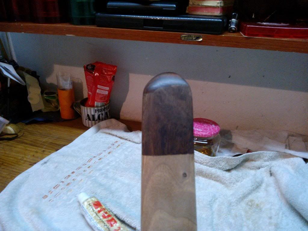

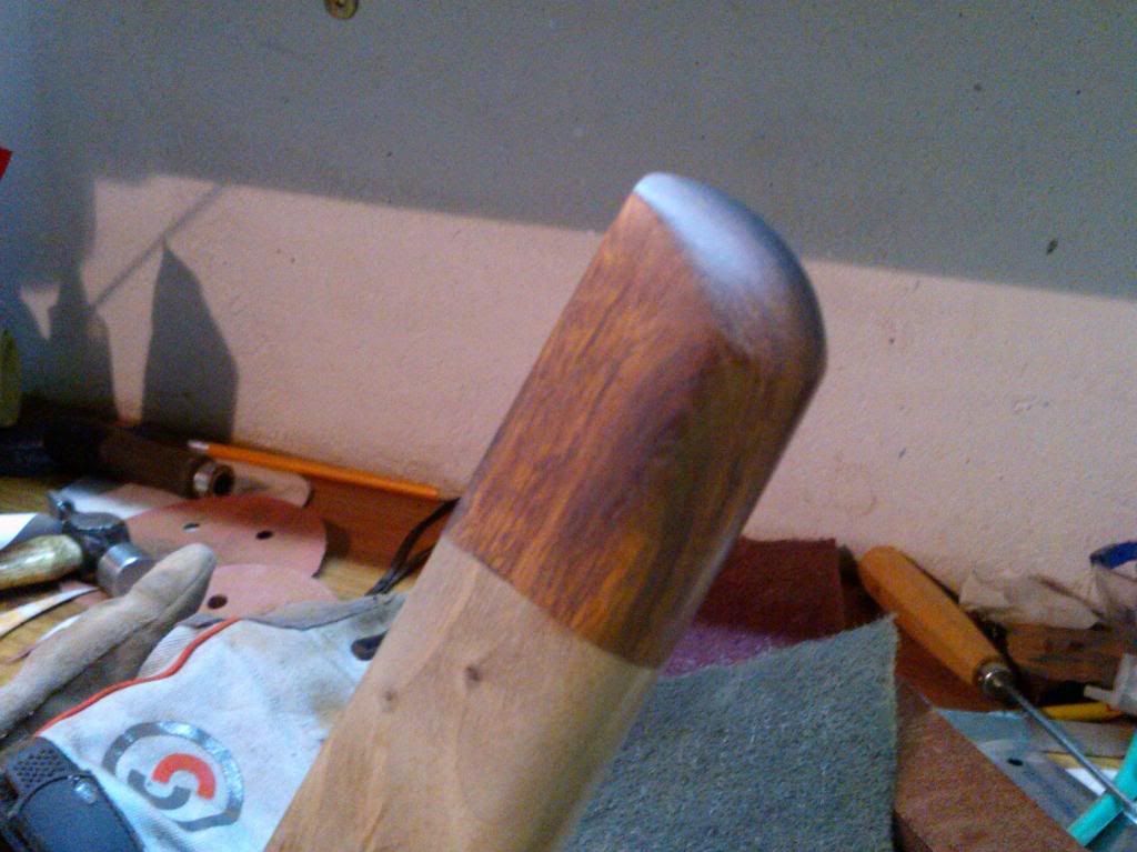

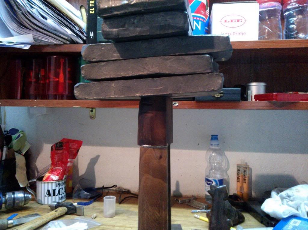

Aqui esta el taco pegado a la culata con un poco de peso para que se pegue bien.
Primero le di esta forma al puntal pero no me convencia.
Pero luego le he reconfigurado dandole esta otra forma.

No tengo mas fotos de las que he puesto.
Corta 5cm de la culata haces centrados dos agujeros, metes dos marcadores sol diámetro de la broca que ha de ser el mismo que el del torito de madera, acercas el taco sobredimensionado a los marcadores, das un golpe y quedan marcado en el taco el centro de los taladros de la culata, taladras muy recto, meter cola y y tacos a la culata, luego al tqco de madera, golpeas, aprietas y listo.
Los agujeros del taco o de la culata tendrán que ser mínimo medio m/m mas para que coincida todo.
No es fácil, nada fácil. En mi caso la cuestión era que no me gustaba en absoluto la culata y una de dos, o la modificaba o la cambiaba, por lo que estropearla no me importaba.
Si tuviera que repetirlo sin poder estropear la culata no lo hacia.
