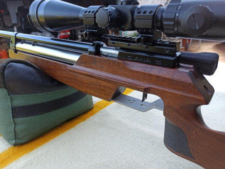

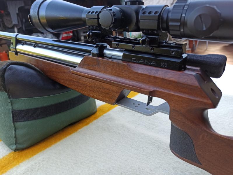

La "sutil" diferencia entre haya natural, lijada, y nogal, las maderas mas usadas en armas largas de fuego.....
Las culatas de madera de haya, muy usado en armas relativamente económicas, o de producción en masa, es una madera de tono muy CLARO, como el roble, se TIÑEN en fabrica a PISTOLA, como si se barnizaran, porque si lo haces a mano, la distinta densidad de sus vetas, hacen que estas queden muy oscuras, quedando como el traje de presidiario de las películas de Charlot, con unas líneas muy claras, y otras muy oscuras......
Como curiosidad, se usa el nogal en armas, aparte de por su gran belleza, porque tambien su savia, posee un ingrediente natural, que tiene la característica de no gustarle para nada, y ahuyentar a los bichos xilófagos, los bichos que se comen la madera, termitas, polillas, etc, en cambio el haya, es un manjar para estos bichos, imagínate ir a buscar 10.000, 20.000 AK¨s, y que estén todos apolillados, y por encima, no te das cuenta, hasta que es muy grave, es que es increible, que un bicho que NO ves a simple vista, pueda comer tanto........ :mrgreen:
