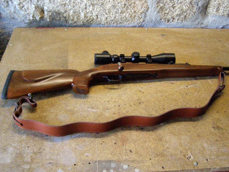

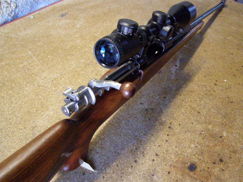

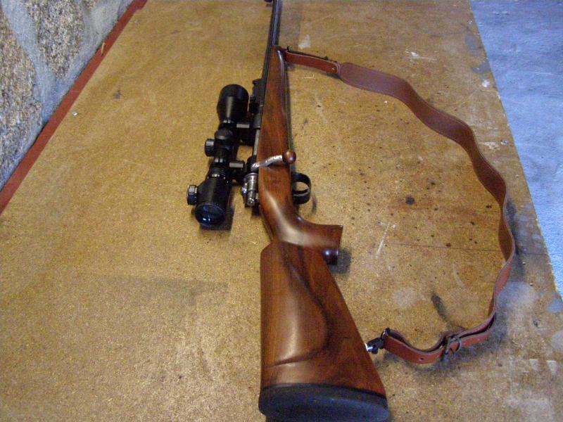

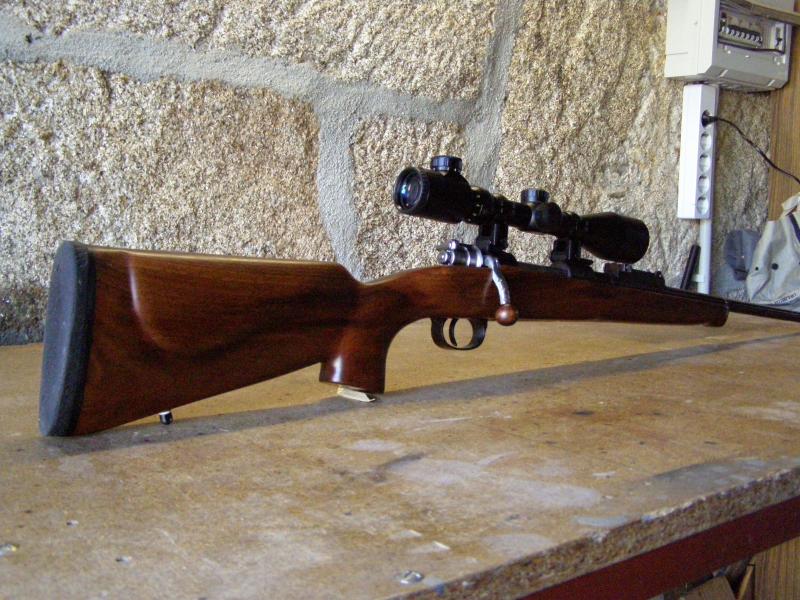

						Re: construccion de culata
Despues de una parada por fin acabe la construiccion de la culata pongo alguna foto ya que se perdieron todas.Haber si se ven
