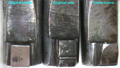

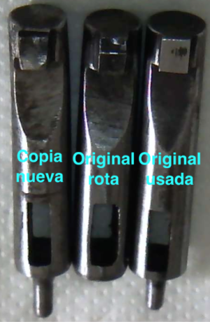

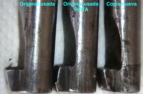

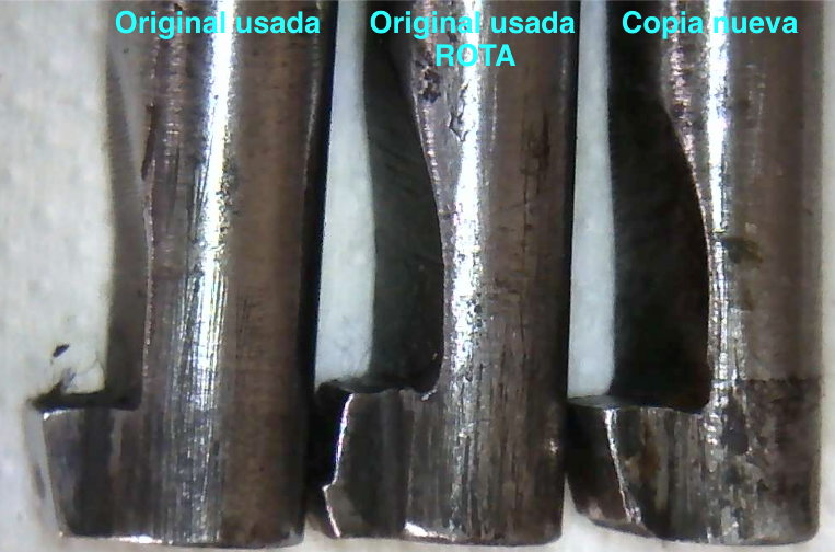

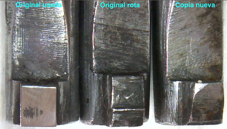

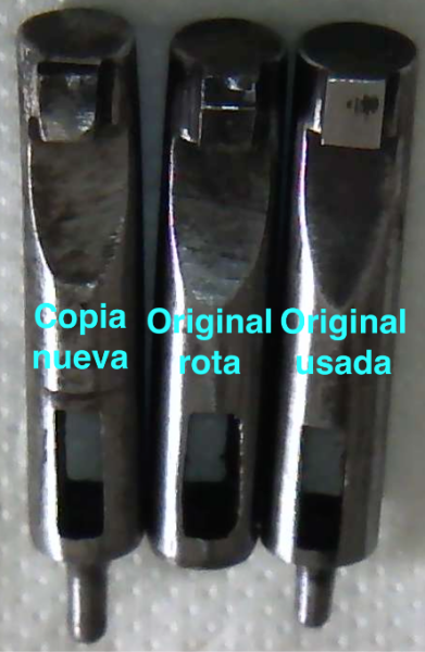

Buenas tardes.
Tengo un problema con la pistola que heredé de mi padre y tengo guiada en F. Al primer disparo, después de mucho años sin utilizarla, no repitió el segundo. Observé que la aguja percutora estaba rota.
Encontré una aguja de repuesto, pero al ponerla en el arma, no monta. Tampoco con una que conseguí del despiece de un arma idéntica.
Comentar que en el 'despiece explosivo' del arma no veo el 'rebaje' que sí tiene la mía y se aprecia en las fotos que adjunto. Ni existe ese rebaje en esta animación del disparo [youtube]https://www.youtube.com/watch?v=9-ZmPDOy0B4[/youtube]
No es difícil quitar y poner las piezas (un par de pasadores), pero no sé si será adecuado andar quitando y poniendo pasadores para probar.
Las he limpiado todo lo posible. Os muestro una fotos. Ninguna es igual a las otras pero sólo en la que se me rompió existe ese rebaje en la parte de atrás. No parece, por lo bien hecho que está que haya sido del uso, dado que no ha disparado más de 150 cartuchos.
Considero que estas armas eran puestas en servicio tras la revisión artesana de algún maestro armero para los ajustes necesarios. No comprendo el motivo por el que la aguja 'original usada' en un mismo modelo y época de la mía tampoco funciona.
Aún no comprobé si sobra material en alguno de los repuestos respecto al de mi arma y, en ese caso, debería ir quitando material con lima y mucha paciencia hasta conseguirlo.
Agradezco cualquier consejo que pueda ayudarme.
Muchísimas gracias.
Manuel
