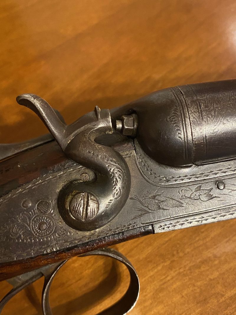

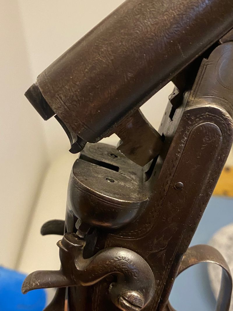

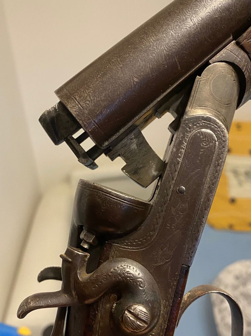

Mensajepor Parisino » 14 Mar 2026 18:54
Hole, me extrana el problema que tienes. :?: Aqui te pongo unas fotos de mi 12. Veras que al descanso NO tocan los pistones de los percutores ( aunque por los anos que tenian les cambie los muelles)
Y que cuando lo abres los percutores estan solamente a flor de salir.
