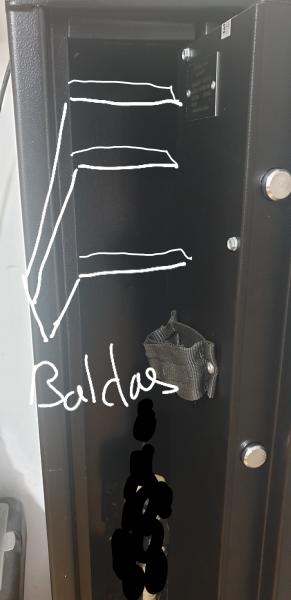

Saludos, alguien que haya colocado una balda dentro de un armero Infac para arma larga (el de 5 armas).
La idea es aprovechar el espacio muerto que queda por encima de las armas , en mi caso me quedan 40 cm por aprovechar y había pensado en colocarle algunas baldas para colocar cargadores, munición etc.
Alguno sabe o tiene idea de como puedo hacerlo? se me pasan por la cabeza (remaches, imán de neodimio, paneles agujereados...).
Cualquier idea es bienvenida.

4 imanes por balda de panel de madera

Lo más sencillo, en mi opinión, es pegar unos listones de madera, sobre los que descansarán las baldas, con un adhesivo de montaje, que ahora los hay muy buenos y no se van a despegar por mucho peso que les pongas.

Mensajepor INOOK » 09 Sep 2024 14:05
olzo escribió:Saludos, alguien que haya colocado una balda dentro de un armero Infac para arma larga (el de 5 armas).
DOS LISTONCITOS PEGADOS A CADA LADO DEL ARMERO Y UNA TABLA ENCIMA,CON LOS IMANES SI PONES COSAS PEGADAS IGUÁL SE TE CAE.

Mensajepor Mate88 » 09 Sep 2024 16:00
Si pones imanes, ponlos de neodimio y aún así es probable que la balda acabe deslizándose si pones mucho peso...

Mensajepor pedrolugon66 » 09 Sep 2024 20:15
Hay imanes que aguantan pesos increibles.
Lo bueno es que ademas puedes modificar cuando te venga en gana la altura o el espacio.
Dentro de tus necesidades te recomiendo los de mayor superficie de contacto, que suelen ser los rectangulares.

Mensajepor Carpenter1 » 14 Sep 2024 13:33
Yo las tengo puestas detrás ya que el armero es bastante hondo y allí tengo la municion.Puse dos tableros de 1cm de grueso con unos listones donde descansan las baldas, los dos tableros en los lados sin pegar y las baldas hacen de tope.Las baldas solo tienes unos 15cm parac la municion y los cerrojos.

Mensajepor combat » 26 Sep 2024 00:12
Yo compré estas baldas magnéticas y aguantan bastante peso.
Ouinne Especiero Cocina Magnético para Especiero Refrigerador, 2 Piezas Estante de Almacenamiento para Pared Organizador de Especias Cocina (Negro) https://amzn.eu/d/39LSEaa

Mensajepor gaviota » 13 Oct 2024 23:07
En las cuatro esquinas del armero te caben unos listones más largos que las armas y en esos listones apoyas la balda.

Mensajepor holl » 13 Oct 2024 23:54
Pega unos listones con masilla de poliuretano y te quedará perfecto, solo deja secar bien la masilla, lo puedes encontrar en cualquier ferretería o en cualquier almacén de materiales de construcción.
