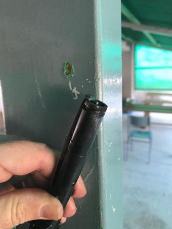

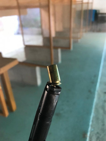

Incluyo dos fotos.
En una se aprecia que el percutor sobrepasa la uña estractora y en la otra como el percutor hace de expulsor, consiguiendo con ello que la vaina se suelte justo al salir de la recamara. Quedandose encima del cargador. Por lo tanto la vaina no continua unida al cerrojo hasta el momento de ser golpeada por el expulsor.

Sigo pensando que es problema de la uña, la longitud de la aguja percutora no debería influir en la extracción, en todo caso, si fuera más larga de lo debido, lo que ocurriría es que agujerearía el pistón. ¿Sin disparar, se extraen bien los cartuchos, o también los deja sin sacar?

He comprobado que la uña extractora se desplaza un poco hacia delante y por eso no actua con la suficiente presion para sujetar la vaina.
