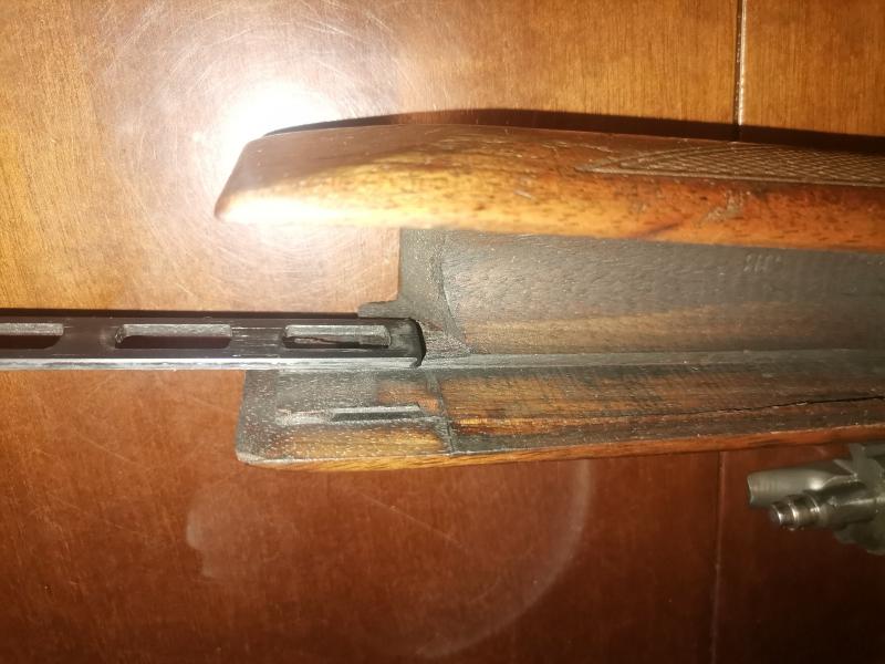

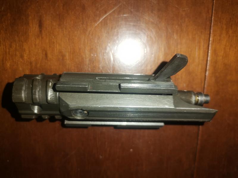

Hola a todos.
A ver si hay alguno que le pasara este problema.
Rifle bar 338.
Primera vez que tiro con el después de la compra de segunda mano y el rifle viene de armería. El estado era bastante usado.
Pues mi dicho pongo un visor y me voy a centrarlo. Primer tiro no espulsa la vaina.
Segundo tiro espulsa normal.
Tercer tiro no espulsa.
Cuarto tiro no espulsa.
Quinto tiro cerrojo se queda trabado atrás y para casa.
Que hago ahora.
Os pongo unas fotos :

No acabo de pillar bien el ángulo de la primera. Doy por sentado que ya sabes que la retenida es el propio cargador (la teja, para ser más precisos) y no sé por qué da la impresión por el águlo de la primera foto que los labios estén algo abiertos o todo el cargador como desplazado, cosa rara. Por eso te digo que debe de ser el ángulo. En cualquier caso, yo sacaría todo y revisaría cargador, posición en la tapa basculante, que no tenga cosas raras, se mueva demasiado, labios abiertos o cualquier cosa que pudiera hacer que no alimente bien. Mira las vainas expulsadas por si notaras alguna marca que te dé pistas. Entiendo que le has echado un ojo al sistema de gases y está limpio. Es importante que el búfer de goma sobre el que golpea la maza no esté roto. El muelle real, si está muy fatigado (raro) también puede dar problemas. Creo que todavía lo sirven en nuevo en alguna armería. Ya lo siguiente sería desmontarlo entero. Lleva rato, pero si lo has comprado sería momento para aprovechar y hacer revisión y limpieza general. Hay un tutorial magnífico de Jabalí Viejo.
Suerte y un saludo.

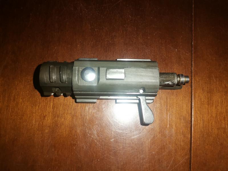

Gracias por la respuestas.
He estado desmontando y los tornillos de las base están bien.

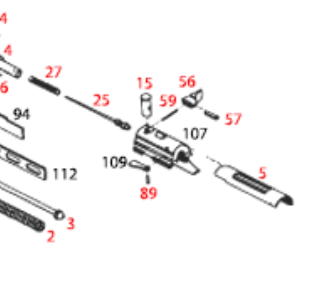

Lo otro estoy en lo lo primero raro que he visto es esra torica. Sabéis si la lleva?? También he conseguido un cargador para probar con otro a ver que tal. Y además al desmontar el cerrojo me encontrado este pasado roto.
Limpiare todo bien y a ver que pasa.. El pasador es el número 89.

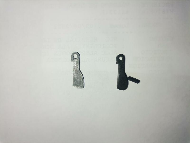

palanca22
Mensajes: 434
Registrado: 25 Mar 2009 09:01
Re: Browning bar 1
Mensajepor palanca22 » 06 Ago 2021 00:48
A mi se me rompoo justo la leva de ese pasador y tambien me dio problemas por lo que he leido es averia comun y casi unica de estos rifles yo encontre la pieza en armeria trelles asturias la junta torica el mio no la tiene y no le veo mas utilidad que el evitar holguras entre el guardamanos y el tornillo del portacorreas no creo que moleste para nada
Extractor
Mensajes: 1463
Registrado: 30 Abr 2017 15:29
Re: Browning bar 1
Mensajepor Extractor » 06 Ago 2021 17:13
Sí. Esa leva se encaja en un rebaje que lleva el cajón de mecanismos cuando el cierre está en batería. No recuerdo su utilidad exacta pero incluso sin romperse, si se ha metido porquería en el rebaje (algo de fijatornillos del carril o de las bases, por ejemplo) también puede dar problemas. A ver si tienes suerte y la encuentras. También puede ser que la tengan de armas a achatarrar a las que se les han quitado piezas para recambio. Poniéndose en lo peor, un buen tornero entiendo que podría hacértela en acero. Más jodido, lo sé. Lo bueno. Que también la llevan los Mk2 y con un poco de suerte los 3. Otra cosa es que sea idéntica o al menos fácilmente adaptable.
La tórica es añadida supongo que para que quede todo más ajustado (o flotante :lol: ). De serie no es.
Suerte y un saludo

Buenas a todos.
Adjunto fotos de la pieza y pasador que he conseguido.
En las fotos de la leva vieja se puede ver que el agujero del pasador está espandido y la zona de contacto con la guía también.
Despues pongo unas fotos del cargador a ver que me pueden decir del estado del mismo.

Hola, es muy raro que no te funcione bien, la leva la as colocado correctamente?
Yo tenga o uno igual en 270 y lo unico que le he cambiado es el muelle recuperador, a un armero de mi pueblo le he reparado varios, pues tubo un desprendiiento de retina y le hecho una mano, el pasador de la leba es el unico problema que tienen, por casualidad no la habras puesto del reves

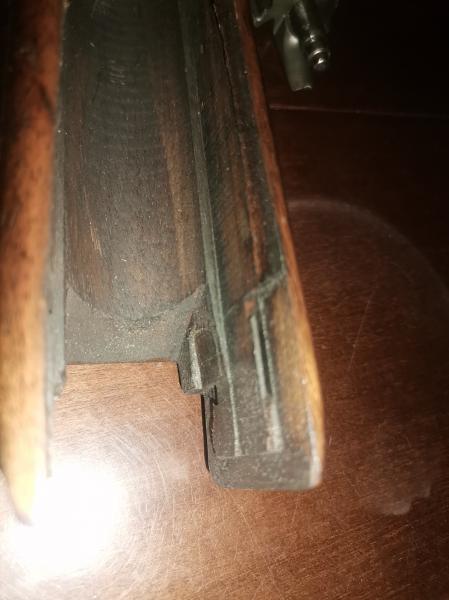

Mensajepor sanglaspvl » 06 Feb 2022 19:09
Ayer desmonte y inspeccione detalladamente y poco a poco el funcionamiento y desplazamiento del cerrojo y lo que he podido ver es que el guardamanos está roto justo en la parte de hace tope las guías por donde desliza las guías del carro. No quiero cantar victoria pero no se si no vendrá por ahí el bloqueo.

pepe413
Mensajes: 391
Registrado: 29 Sep 2006 02:01
Ubicación: TERUEL
Re: Browning bar 1
Mensajepor pepe413 » 07 Feb 2022 13:55
Hola buenos dias, la biela la tienes del reves
El guardamanos , pegalo con Loktite, no es el responsable de las interrupciones
Espero que te sirva, un saludo

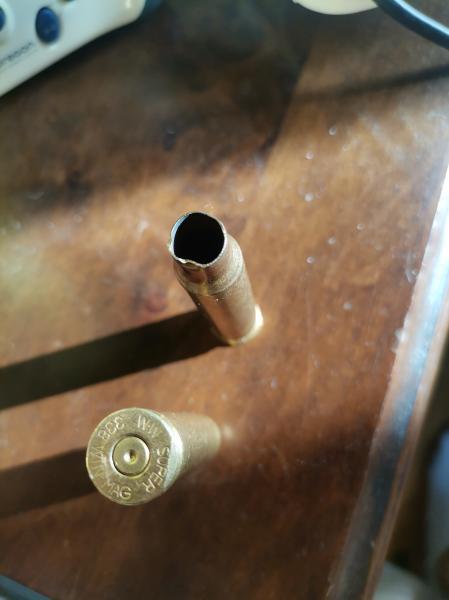

Mensajepor sanglaspvl » 20 Feb 2022 17:02
Bueno pues el rifle ha repetido ya y el cerrojo no se queda bloqueado. Una de las veces el casquillo segundo quedó a medio salir pero creo ha sido por la colocación de las balas en el cargador. Como curiosidad las balas salen un poco marcadas el la zona del Pistón y la que se quedó a medio salir se marcó el cuello. Muchas gracias a todos por la ayuda prestada.
