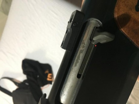

Hola, he comprado un vulcan semiautomatico 30.06 fui al campo a estrenarlo y tire algo mas de media caja. A los pocos dias cuando fui a cogerlo otra vez me dia cuenta que en el cierre tiene una mancha con algo de relieve y cuadno tiro del cierre hacia atras en el momento que la mancha llega a la altura de la carcasa roza. A que se puede deber? que tratamiento tiene? Gracias. adjunto foto

Pues, o mucho me equivoco, o eso es señal inequívoca, de que roza con algo, o con alguna rebaba del interior del cajón de mecanismos. Una vez encontrado y solucionado con lo que roza, desmontando, mirando y pasando el dedo, a lima o lija, solucionas contra lo que roza. El cerrojo es de acero visto, y dándole a todo el cerrojo, con lija de agua grano 400, esa mancha desaparece, y queda todo uniforme.
Para un acabado a espejo, pasar después lija de agua grano 600, y pulir a mano, con pulimento de automoción, queda totalmente, a espejo........

Muchas gracias manolo solo, efectivamente roza con el cajon exactamente en ese sitio asi que hare lo que me has dicho. asi que lijare como me has dicho. con pulimento de automoción a que te refieres? he desarmado el rifle hasta el cierre que no se sacarlo :D :D :D :D justo me quedo ahi. gracias

Bueno, yo veo eso, como algo muy, muy leve, un leve problema estético, sin mayor importancia, y que en absoluto afecta al funcionamiento del arma, nada mas, aunque si, si es comprado en una armería, tanto nuevo como usado, solucionan eso en unos minutos........

por lo que se ve en la foto, a mi no me parece un roce, a mi me parece que es suciedad, tendras que acostumbrarte a ir limpiando el arma de vez en cuando.

Ahora que lo dices, un roce, se veria como mas brillante....... :mrgreen:
Sea un roce, o sea suciedad, hay que aprender a desmontar el cerrojo, si o si, para una limpieza del arma....
No tiene manual???, seguramente, tiene que venir a la fuerza, como desmontar el tirador de armado, imprescindible para poder sacar el cerrojo.
Si es suciedad, saldrá a la primera frotando con un paño mojado en disolvente universal, que no ataca ni pavonados, ni anodizados....
