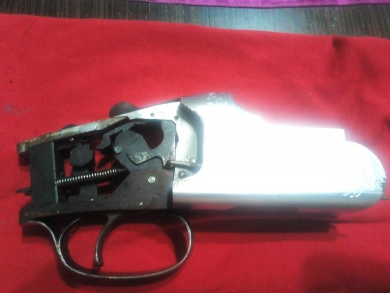

Mensajepor Pere63 » 19 Sep 2018 23:51
Vale ya lo he sacado.
Ahora quisiera ver si una de las agujas está rota porque no sobresale como la otra.
Que debo hacer ahora??

Mensajepor Pere63 » 19 Sep 2018 23:58
passarell
Mensajes: 344
Registrado: 16 Jun 2008 04:01
Ubicación: Valencia
Re: Cómo desmontar guardamonte
Mensajepor passarell » 27 Sep 2018 08:03
Hola, dispara los dos tiros tal y como la tienes desmontada, pon una moneda sobre el orificio de la aguja y así sabrás si están bien las agujas sin tener que desmontarlas, luego si hay alguna rota tendrás que sacarla para sustituirla.
pedrolugon66
Mensajes: 2401
Registrado: 08 May 2014 15:32
Mensajepor pedrolugon66 » 27 Sep 2018 16:03
Ya que has llegado hasta ahi sacalas y revisalas. Tienes que quitar un pasador que las retiene o un tornillo en algunos casos. Cuidado no te salten los muelles.
monchi682
Mensajes: 9008
Registrado: 20 May 2013 21:09
Mensajepor monchi682 » 29 Sep 2018 02:25
Como bien dice el compañero pedrolugon66, hay un pasador en diagonal que cruza la bascula y retiene las dos agujas, o sino 1 o 2 pasadores en forma de tornillo con cabeza para destornillador plano justo al lado donde van colocadas las agujas percutoras, pero diria que las lanber tienen el pasador diagonal que retiene las dos agujas.
Ten mucho cuidado pues tienes que manejar la bascula con los martillos cargados y cualquier movimiento brusco se pueden soltar.
