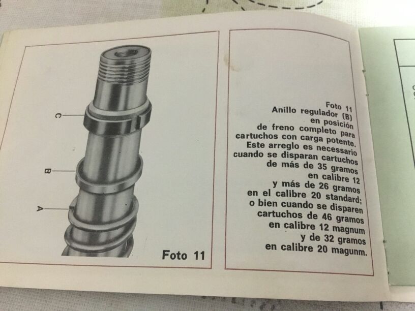

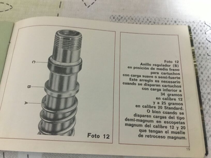

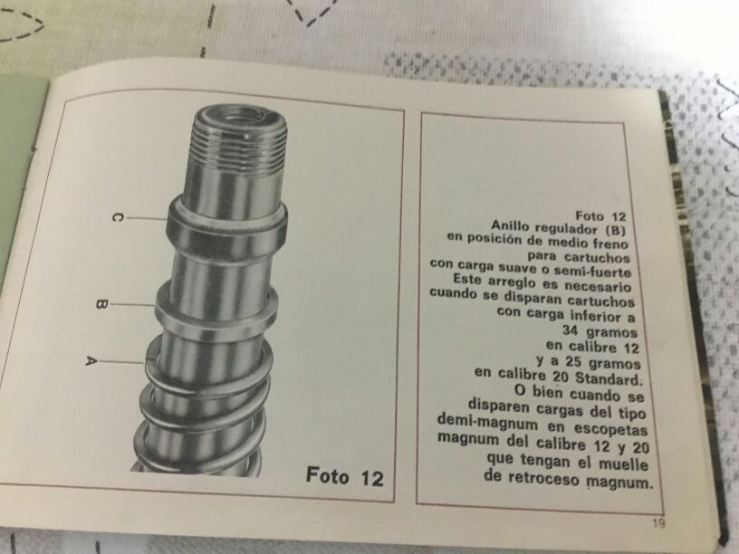

Aqui esta el manual donde dice como poner la arandela
hola, hace un tiempo estuve en un post de un compañero que se habia comprado una franchi llama, y por 110
hola, hace un tiempo estuve en un post de un compañero que se habia comprado una franchi llama, y por 111
hola, hace un tiempo estuve en un post de un compañero que se habia comprado una franchi llama, y por 112

Hola, para tirar con bala, ( tipo breneke, por ejemplo ), que posición de la arandela utilizan?

Para tirar con bala, depende del gramaje del cartucho... imagino que con carga floja...parte cónica hacia el muelle y bascula...y carga fuerte, (+32) gramos parte cónica hacia casquillo de bronce y arandela cortada...o hacia la punta del cañón..
