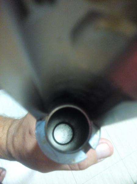

Hola tengo una franchi 500 bastante vieja, me gustaría que me la restauraran. Lo que le pasa esencialmente es deterioro de las maderas y los hierros. Lo que más me preocupa es que en el interior de cañón tiene muchos agujeritos pequeños, esto no se si afecta o si se puede reparar.

La pobre desde luego ha vivido tiempos mejores de eso no cabe duda. Pero la madera con un buen lijado y un acabo nuevo( al aceite o lacada) queda del 10. Respecto al metal no se parecía bien esos agujeteritos( yo al menos no los veo). Supongo que serán motas de corrosión por el oxido, si es así debería verla un armero( armero de verdad no un vendedor que esta deseando venderte una escopeta nueva), lo mas normal es que no pase nada, incluso algunas zonas feas pueden desaparecer frotando con aceite de armas y una baqueta de algodón( hay que darle bastante a la mano, no 2 min) pero por si acaso mejor prevenir y que la vea o un armero o algún compañero que sepa del tema. Salvo que el cañón este herido de muerte tienes una escopeta graciosa para restaurar tu mismo de forma económica.

Ya he visto que no se aprecian bien los agujeros, en la foto original se aprecia algo mejor. Son cientos de agujeritos pequeños que están más cerca de la recámara.
