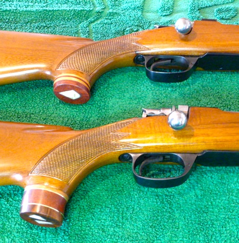

Yo probaría el pegamento TriAction de Ceys que es fuerte y elástico a la vez.
Lo he usado en maderas y en bisagras de puerta de congelador,es la caña.
Las maderas que componen el tacón del pistolet de mis dos Santas están pegadas con él.
