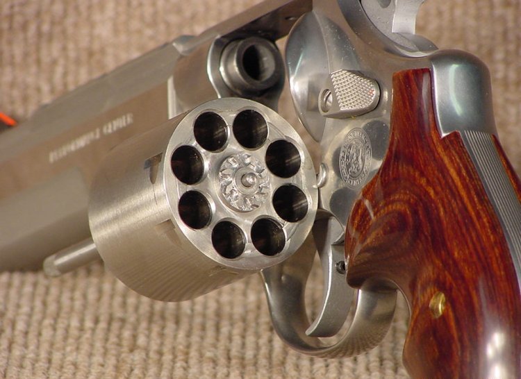

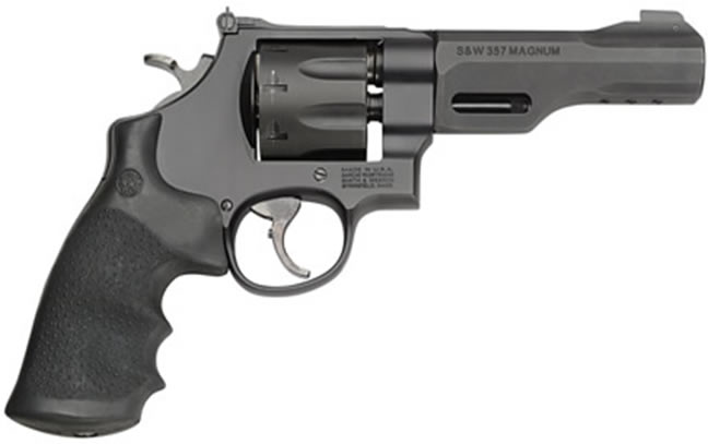

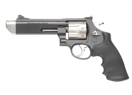

He pillado un comanche III y quiero quitar el pavonado negro viejo me gustaria dejarlo negro mate y el tambor acero mate como en las fotos que pongo, o bien todo en acero mate. Tengo entendido que hay pinturas para armas pero para dejarlo en aceron no sé quizá galbanizando? Alguien puede orientarme?. Saludos

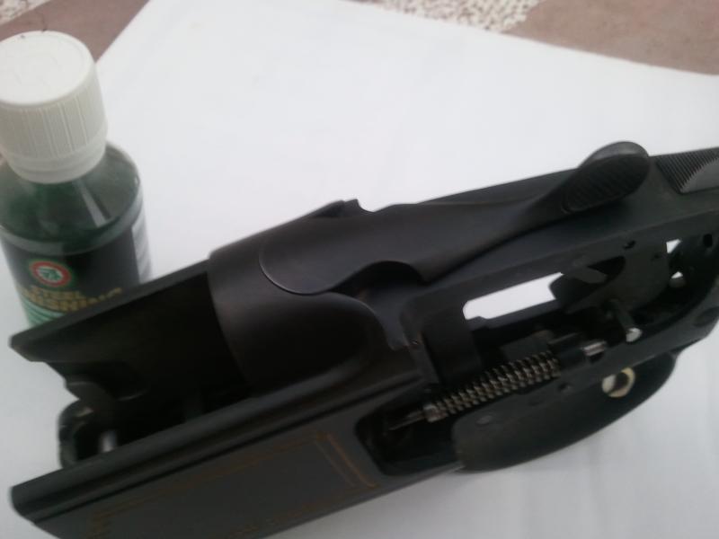

Gracias aenoke por los enlaces,me servirán de gran ayuda,pues estoy restaurando una laurona sporting,y la bascula creo que va pavonada y tiene mucho desgaste,lo que no se es si será de acero o llevará algo de cromo o aluminio,pues con el pavonador en frio si lleva mas del 3% de cromo no coge el pavon.

El pavonador en frio que he usado para la bascula de mi laurona,ha sido el ballistol,y la verdad es que ha quedado bien,pero le he dado dos manos,dejandola currar un dia con aceite para armas,y no logro oscurecerla mas.
Debo desengrasar de nuevo,pasarle lana de acero fina y repetir el proceso?.
El acabado que se queda es mate,si lo quiero brillo,debo pulirlo con aceite y lana de acero fina?.
Un saludo y muchas gracias

Gracias por las explicaciones,pero con este método me toca desarmar la bascula por completo,atrever me atrevo,porque cosas mas difíciles y de precisión he destripado.
Probare de nuevo a darle un par de manos mas de pavon en frio,y además me esta gustando mas el acabado mate que el brillo,pues esta quedando la bascula con el color original que traía de fabrica.
