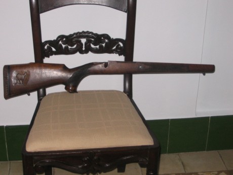

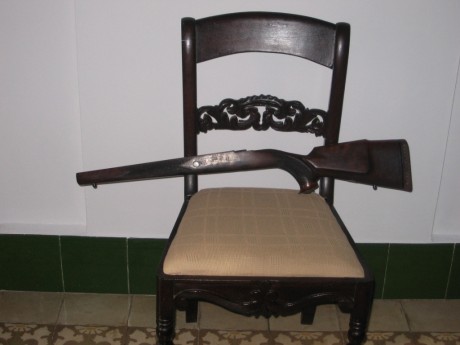

Mas fotos.
Me gustaria saber si se pueden quitar esas manchas negras, darle un aspecto mas presentable a la culata y quitar esos arañazos.
Gracias a todos...
Hola a todos.
Deciros que es la primera vez que entro en este subforo y quiero formar parte del grupo 00
Al brillo del flash se notan las zonas mas oscuras y los brochazos
Hola a todos.
Deciros que es la primera vez que entro en este subforo y quiero formar parte del grupo 01
Aspecto general de la culata

jjreyes escribió:No tengo por que ir lijando entre mano y mano de aceite con lija fina ¿no?
No,entre mano y mano de aceite,lo unico es pasarle un trapo limpio(Una vez seco el aceite)con fuerza para quitar restos .

Mensajepor JOSETXU » 12 Mar 2010 08:41
En cuanto a los raspazos y golpes,lo primero es lijar bien la culata,la mayoria de dichos arañazos seran superficiales y saldran con el barniz.Algun golpe y roce profundo se quedara,la forma de quitarlos es la siguiente,una vez bien lijado todo bien,el golpe que quede,le echas unas gotas de alcohol de 96-98º y le das fuego.con cuidado de que no te deje un cerco excesivo al quemar.Esto lo repites todas las veces hasta sacar el golpe.Luego una mano de lija y listo para dar aceite.

Mensajepor jjreyes » 13 Mar 2010 16:04
Ya he untado el decapante en gel. Deje aplicado durante 20 minutos y con una espátula, retire el sobrante junto con la pintura. Me ayude de agua tibia y algo de aguarras, como indica en su envase el fabricante del decapante, para retirar todo lo que costaba mas trabajo.
he dejado secar al sol. Se ven algunas gotas de lo que creo que es aceite, ya que el sol aprieta hoy. Lo he puesto al lado de un radiador y he secado todas las exudaciones que he podido. He probado con lija de 80, para ver como quedaba. Sigue secandose al sol.
Me parece que la madera del Sb es oscura, con poca veta....fea, al fin y al cabo.
Intentaremos que quede lo mejor posible.
Ire poniendo fotos en cuanto pueda, pero no la molestare mas hasta mañana, cuando aplicare lija cada vez mas fina, hasta acabar con lana de acero de 000. Luego, aceite de linaza, que creo que aplicare con un trapo.
Despues de la primera aplicacion, volvere a pasar lana de acero, y despues otra mano de aceite....hasta que el color me guste.
