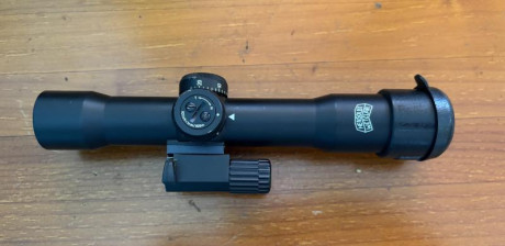

Buenos días, alguien sabe cómo poner a O este visor militar ? Y el precio del mismo, está nuevo . Saludos.

Lo primero tienes que buscar una montura stanag, montarlo en un rifle y ponerlo a O en esa arma. los tornillos de las torretas se aflojan y se pone a 0 metros (la torreta en altura esta graduada en metros para el 308 W). El precio sin montura puede rondar de 250 a 350 euros ( si esta en perfecto estado). No necesita anillas. Le falta a tapa de goma del objetivo, eso baja un poco el precio.

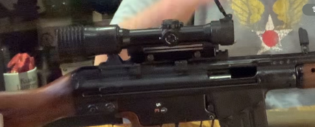

Montado en un CETME C

Perfecto, gracias, el Hensoldt tiene retícula iluminada con varias intensidades, con montura Stanag y las tapas de oculares, montado en carabina aire PCP del 5,5mm para 25 y 50 mts.

Investigando por internet, se trata del Hensold Fero Z4, 4x24 , reticula iluminada , modelo 3 ( el Hensoldt se fabrico en cuatro modelos enumerados 1, 2, 3 y 4). Están practicamente agotados, el ultimo que se vendió en Alemania en 789€ en Inglaterra hay uno en venta en 1.100€, nuevos en su precinto.
Saludos al foro y gracias por la información de poner a 0, para mi era un rompecabezas, pero una vez aclarado es muy sencillo, similar a los Smith-Bender.
