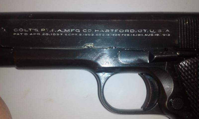

Busco punto de mira ,alza y rabera sobredimensionada para una colt 1911 a1.mi tlf es 615496884 atiendo wassap.
Rafa
BUSCO ALZA ,PUNTO Y RABERA PARA 1911A1

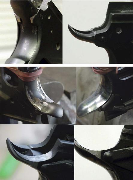

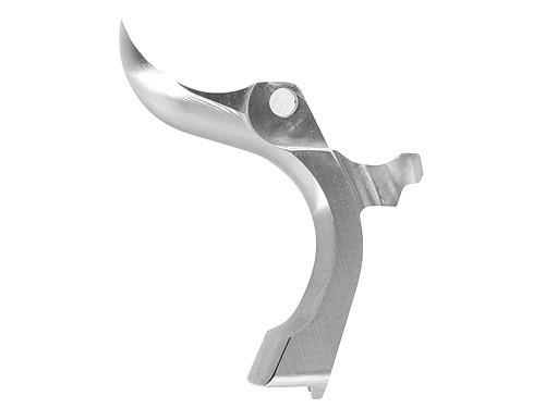

Hola compañero, si la rabera dimensionada que quieres (Beavertail) es como la de la foto, y trae la clasica, con el martillo de espolón de Colt 1911 A1, no te vale, hay que modificar la empuñadura, y hacer un rebaje de .250" (6,35 mm) desde el eje de la palanca de seguro.....
Re: BUSCO ALZA ,PUNTO Y RABERA PARA 1911A1
Muchas gracias MANOLOSOLO por la aclaracion , en principio busco una rabera con la que no tenga que hacer obra , seria una pena meterle lima a una 1911 de principios de siglo xx . por cierto he visto las cachas que fabrica y es usted un ARTISTA.
