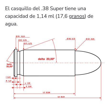

El die de desempistonar del parabellum no es compatible con el 9 largo ya que la forma dela vaina es diferente, los de abrir boca y colocar punta si serían compatibles.
Los dies del 38 super auto si son idénticos a los del 9 largo

El 9p es cónico, el 9 L ligeramente cónico, el 38 super a pesar de ser recto y su diámetro ligeramente mayor, utilizar su dai de rectificar sería la opción más lógica, luego hay que presuponer la pericia del recargador :D

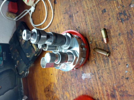

Antes usaba una máquina monoestación y cuando recargaba el 9 largo ponía un anillo de cuatro milímetros entre medias de la prensa y el die así no tenía que andar variando el díe.
Con los años me compré una semi progresiva y no me apetecía estar desenroscando el díe del plato, por lo que compré suelto un cuarto die que es con el que crimpo y asiento la punta en el nueve largo..
Y con todas estas pruebas y semi disculpas por saber de lo que hablo, cada uno es libre de recargar el 9 largo como quiera, pero mi experiencia está aportada.
