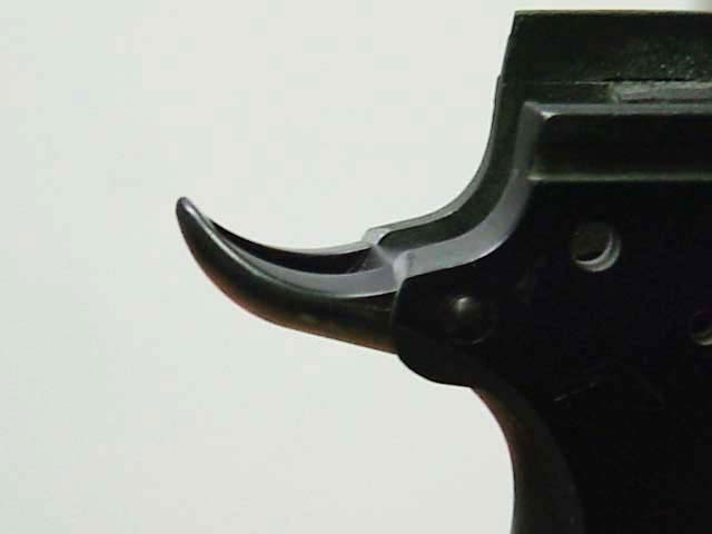

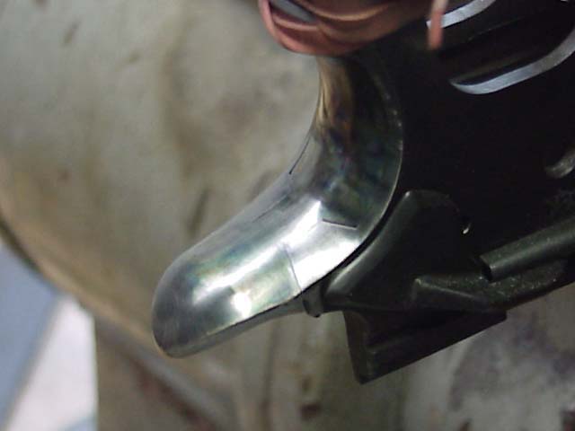

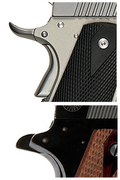

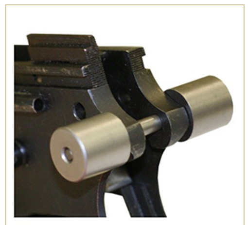

Pero, ojo......si quieres instalarlo en una 1911 A1 standard, NO TE VA ENTRAR, para instalarlo, tienes que rebajar SI o SI la empuñadura, y hacer un rebaje circular de .250" (1/4 de pulgada, 6,35 mm) desde el centro del eje del seguro de aleta......No es muy dificil, es solo darle a la lima sin miedo, y con conocimiento de causa..........Existen unos utiles para esto, tanto domesticos, como ya profesionales, para hacerlo con una fresadora, pero, es necesario ser algo manitas, y, luego, volver a pavonar, cromar, o lo que sea la empuñadura........
Los mas dificiles de montar, son los de la marca Wilson Combat, pues llevan un doble radio, muy dificil de hacer "homemade".
Busco rabera sobredimensionada para 1911. A ser posible de trojan o similar y si tiene el seguro de empuñadura 10

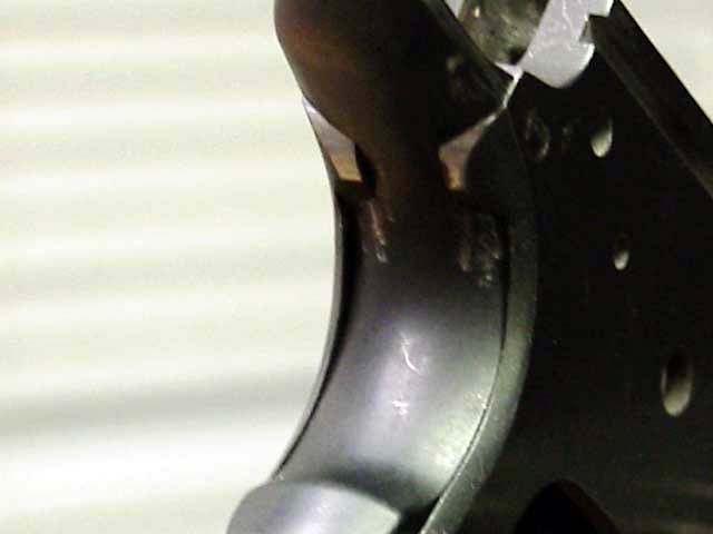

Para que te hagas una idea..... :mrgreen:
Busco rabera sobredimensionada para 1911. A ser posible de trojan o similar y si tiene el seguro de empuñadura 20
Busco rabera sobredimensionada para 1911. A ser posible de trojan o similar y si tiene el seguro de empuñadura 21
Busco rabera sobredimensionada para 1911. A ser posible de trojan o similar y si tiene el seguro de empuñadura 22

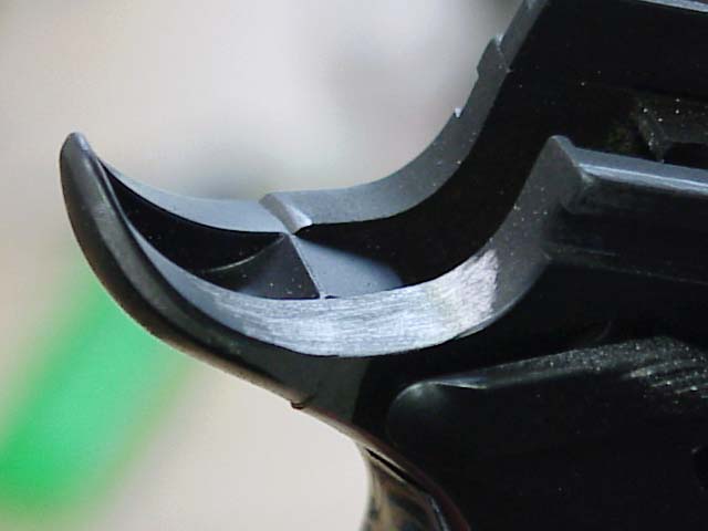

Ultima...... :mrgreen:
Busco rabera sobredimensionada para 1911. A ser posible de trojan o similar y si tiene el seguro de empuñadura 30
