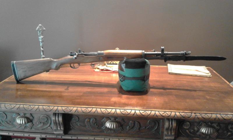

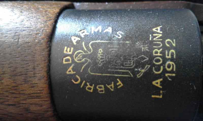

Hola buenos días, ¿puede alguien decirme cual es el mejor método para colocar unas monturas a un FR-8 dañando lo mas mínimo el sello y el escudo de la fabrica de armas?

Lamentablemente un visor ha de tener anclajes firmes, si no de poco sirve.
Si quieres no tocar el puente delantero y no comerte el alza trasera, la única forma es usar un montaje lateral como el que usaban algunos rifles alemanes de francotirador en la segunda Guerra Mundial.
Esto también te va a traer algún problemilla:
Sólo los hay para tubo de pulgada.
Son caros, del orden de 175/200 euros.
Requieren bastante trabajo de armería, lo cual lo encarece más.
Mi consejo es que no toques tu fr8 y te compres otro para hacer experimentos, poniéndole bases clásicas atornilladas en los puentes. Tendrás que eliminar el alza.
Saludos,
Pd. Creo que hay una culata Hogue con carril integrado que se puede adaptar al fr8, sin modificar nada, pero personalmente me parece un engendro.

Comentarte una cosa,en el caso de que te decidas por unas monturas laterales,ten presente antes de comprarlas el comprobar la posición de los agujeros del anclaje de estas no sea que coincida con el mismo sitio en donde está punzonada la numeración del arma y que tengan suficiente altura para poder utilizar las miras originales del arma.
Yo particularmente no lo tocaría,lo dejaría en su estado original pero eso ya es cuestión de gustos.
