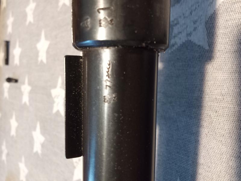

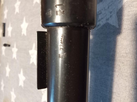

Más fotos, para poder saber él año de fabricacion, tiene que ser una pieza de coleccionista, tiene bastantes años , no he sabido descifrarlo,algún entendido que me lo pueda decir, pone fabricada en WEST GERMANI, antes de caer el muro !!!. Tiene señales de usó, lo estraño sería que no las tuviese.....

pepeleches07
Mensajes: 20
Registrado: 16 Feb 2023 18:52
Re: Carabina ANSCHUTZ en venta
Mensajepor pepeleches07 » 03 Jul 2026 19:26
Pues no me cuadra porque veo puesto " 77" con el símbolo del asta de ciervo.
Según consta debería corresponder al año 1977 PERO NO usaban ese marcaje ya.
Antes de 1958: No tienen fecha impresa, solo el número de serie.
Entre 1958 y 1968: Verás un número de dos dígitos que indica el año (ej. "63" para 1963).
A partir de 1968: Se utiliza un código de letras
Por lo cual me temo que o se retimbro por alguna razón perdiendo la marca del año de fabricación o no me explico...
Otra cosa que me llama la atención es el cierre... Que NO es de la anschutz 54 pues le falta la aleta de seguro ..... Y por otro lado para usar el cierra de la 54 con esa caja de madera que es de la 1813 habría de ser modificada por el seguro de aleta

Buenas tardes, según he podido averiguar y creó que es verdad, los marcajes puestos entré el banco de pruebas y la prueba de presión ,es el año de fabricacion "77" año 1977.

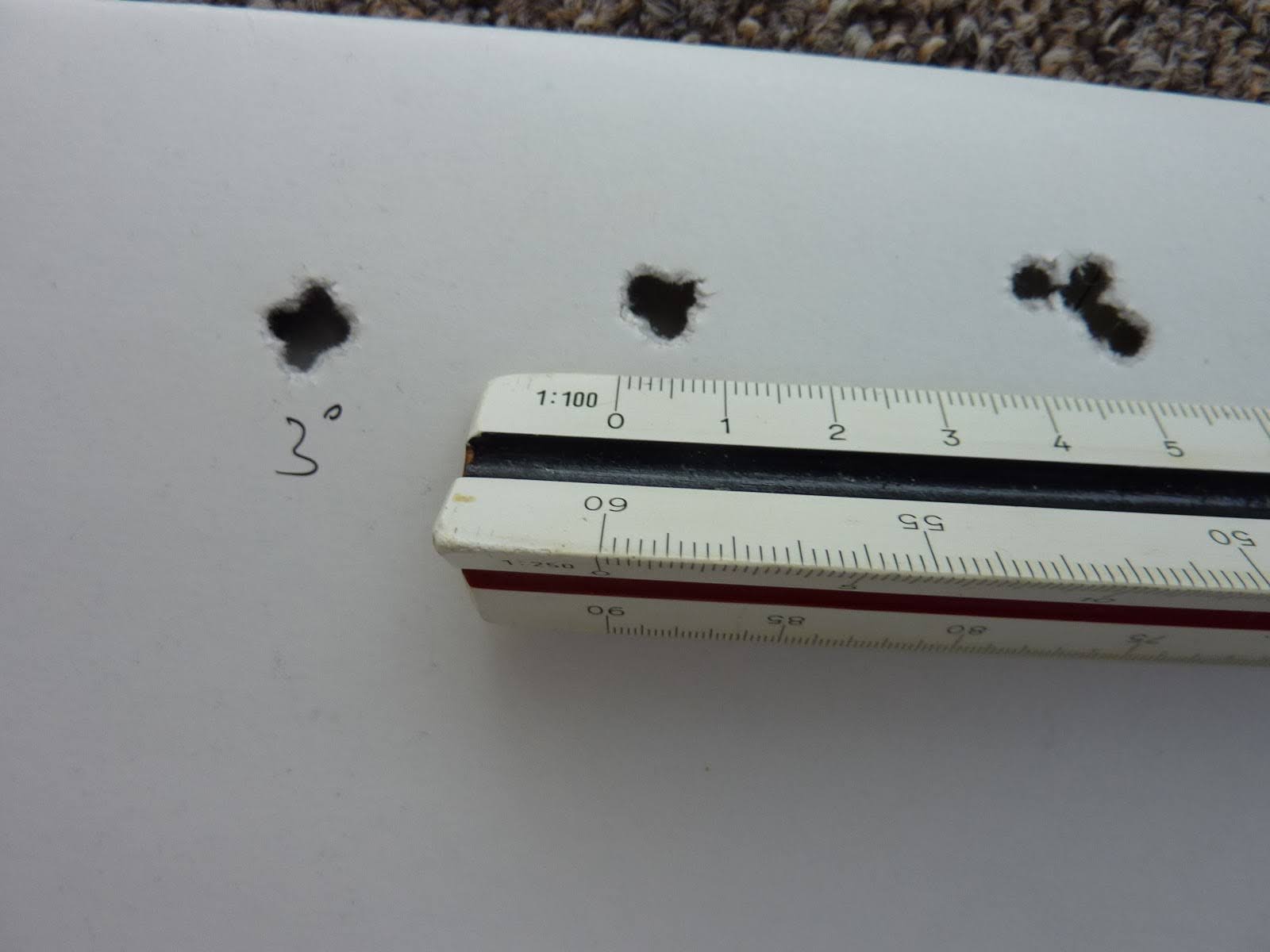

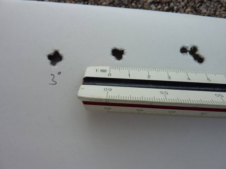

Mensajepor BR1942 » 12 Jul 2026 10:50
Es una 1813 de una serie experimental, dicen, que llevan X tras la numeración.
Otros dicen que es una serie fabricada con acero recuperado de un navío alemán de WWII hundido y que es de calidad extrema.
Yo tengo una y voy a buscar grupo a 50 m.

Códigos fecha fabricación:
A partir de 1968, adopta un nuevo código de marcación de año, utilizando dos letras mayúsculas (A=0, B=1, C=2, D=3, E=4, F=5, G=6, H=7, I/J=8 y K=9)

Mensajepor BR1942 » 12 Jul 2026 12:34
Tres grupos de cinco tiros, a 50 m, en proceso de sintonización del cañón con tuner Lowey.
El del centro es muy bueno.
Los cañones X hacen esto.
