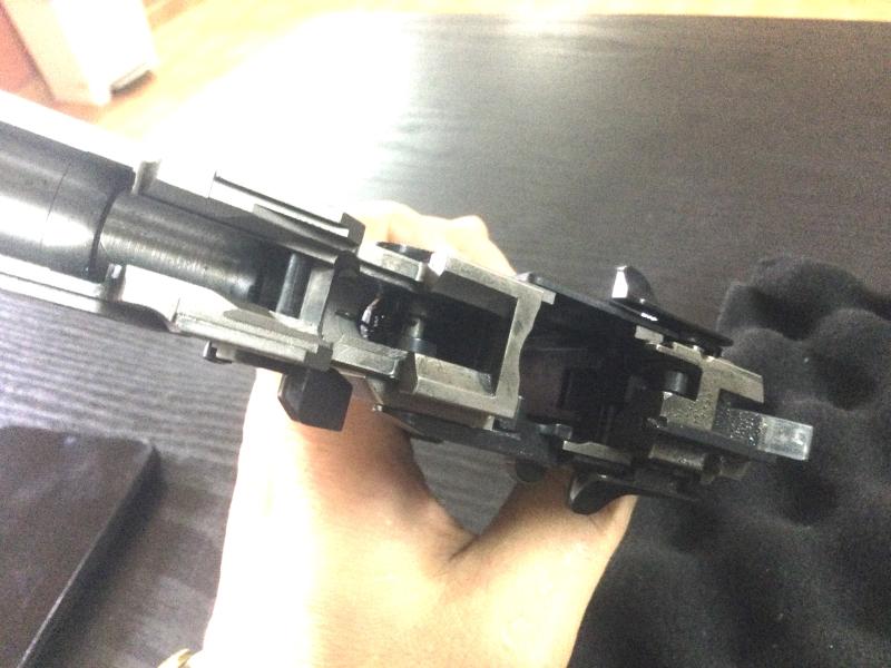

Mensajepor 1892Winchester » 29 Jun 2026 14:43
Gracias por la info.
Respecto al tornillo de abajo, el único presente, pues la rosca de arriba está ahí vacía, hemos comprobado que actúa como "tope" del gatillo..eliminando recorrido muerto. ..y efectivamente corregimos el enorme recorrido inútil que traía de fabrica.
Sobre tornillos, me dan la mpresión de ser espárragos M3, pero no lo comprobé por no tener calibre a mano.
Lo que vamos a hacer es poner un tornillo comercisl
arriba y probar si al regular reset elimina la DA sin necesidad de comprar otro gatillo..
En los vídeos de YouTube veo que las pistolas de DA tienen, también en SA, un reseteo muy corto, pero la de mi amigo es literalmente enorme como muestro en video y no hay quien lo corrija, salvo eliminando la DA.

Mensajepor javigon » 29 Jun 2026 16:42
1892Winchester escribió:Gracias por la info.
El tornillo es un M3x8 DIN-915 45H, son iguales el de arriba y abajo. Yo lo he comprado en una ferretería online, si no lo localizas me dices y te lo envío por privado.
- Como dices, el de abajo lo que hace es limitar el recorrido muerto una vez libera el martillo, cuanto mas se le de menos se retrocede para que haga el reset.
- El de arriba ya te digo que a nada que le des elimina el DA, pero a nada literalmente, en cuanto el tornillo empieza a tocar el gatillo deja de enganchar en DA. Lo que no veo es cómo puede afectar este tornillo al reset.

Mensajepor 1892Winchester » 30 Jun 2026 14:19
Buenas, gracias por la info y la ayuda. Teniendo cerca una casa de suministro industrial me acercaré y probaré con los M3 que hay si coinciden en paso.
Lo del tornillo de arriba, para cortar el reset, es por pura intuición, pues está por encima eje gatillo, y parece lógico que limite el retorno, pero no se si valdrá con este gatillo.
[attachment=0]EC50C6EB-C560-414C-AB70-08CB2A992AD6.jpeg[/attachment
