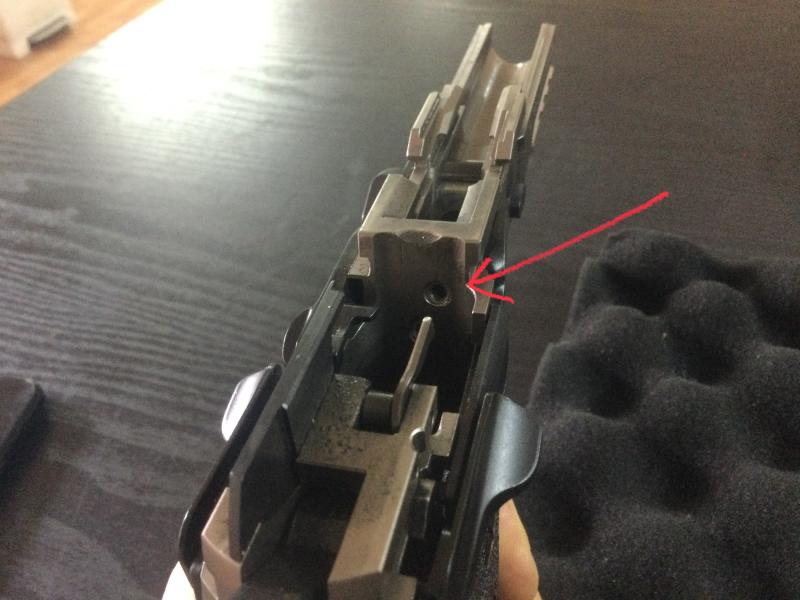

Pues ahora lo entiendo todo. No es que la pistola esté sin ajustar, o que falte el tornillo de arriba, es que mi amigo se compró el modelo DA/SA, el cual, tal como viene de fábrica, no es que sea mala pistola de tiro, es que es nefasta porque es el mismo y pésimo mecanismo DA de la M92.
Ahora bien, la pregunta es: si ponemos tornillo superior, transformamos mecanismo original de DA/SA en uno de SA únicamente?
Pasaría de ser una malísima pistola de precisión, a una decente, por debajo de una Cz, eso si.
