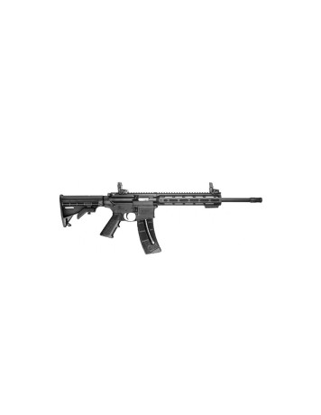

hola alguien que tenga esta carabina del .22 para ipsc minirifle me puede decir si el armazon y guardamanos son metálicos o polimero?. No encuentro informacion al respecto. Y ya puestos si llevais tiempo con ella me podeis decir si es durable, confiable, precisa, etc?ç

Para competir en Mini Rifle, es fiable y precisa. De lo mejorcito en calidad precio. Se puede customizar al gusto y La mayoría de tiradores que compiten en Mini Rifle la usan.... :birra^:

ok, gracias, solo me echa un poco para atras el tema de que sea casi por completo de polimero, sobre todo por el tema de la durabilidad

Yo la tengo desde hace un tiempo y 0 problemas en cuanto a durabilidad. Al final es un .22lr por lo que no sufre demasiado, lo más relevante que es el cañón y la acción son de acero.
Tiene la suficiente robustez para que no le pase nada raro incluso aunque se te cayese al suelo. Y si por un casual le pasases con un coche por encima y se rompiese algo, al ser de polímero es más fácil y barato reemplazarlo.

Buenas noches. El armazón es de polímero, muy parecido al utilizado en las Glock (no te digo que le pasa un coche por arriba, pero duradero es). El tubo acero, la accion acero. 0 problemas en cerca de 3 años. La uso casi todos los fines de semana y repito *0 problemas*. Muy recomendada. Hay otras marcas y modelos, por supuesto. Lo único que si te puedo decir despues de 3 años, es que funciona mejor con CCI Standard (aconsejada por el fabricante), con otras municiones tiene sus cosillas en la extracion de las vainas.!!!ATENCION!!!No pongas *jamás* munición del .22 CCI Stinger, REMINGTON (incluso en su manual en ingles la desaconsejan), Eley Force y similares muy potentes. Algunos compañeros la han utilizado, argumentando que funcionaban muy bien, con munición muy potente............. hasta que les han volado la uñas extractoras, el muelle y la varilla de la accion...... ahora a buscarlas por el suelo de tierra. Al principio estaban muy contentos con la presicion de estos cartuchos, hasta que le volaron las uñas extractoras. La mejor munición que garantiza su funcionamiento, conservación y presicion.......... CCI Standard de toda la vida. Si te fijas en las competiciones *casi* todo el mundo lleva una..... por algo será. Pero esta claro que para gustos...... colores. Sus railes son de lo mas versátiles, le puedes colocar de todo........ ojo...... si vas a competir, solo lo que dice y permite el reglamento, pero si es para pasar un ratito con los amigos...... le puedes hasta poner nevera portátil con Coca-Cola :)
Admite infinidad de accesorios, hay hasta kits de muelles del disparador en USA y Inglaterra y un largo etc, solo hay que buscar un poco en la web.
