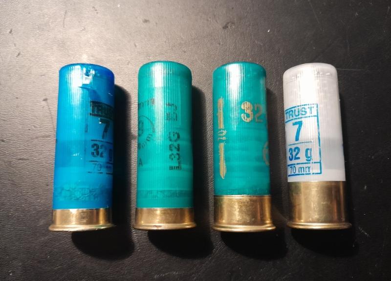

Yo también empecé tirando con cartuchos de plato.
Pero por más limpia que esté la escopeta y bien situadas las anillas de gases, no es suficiente para mecanizar.
Después de muchas pruebas, lo más conveniente me ha resultado el cartucho de 32 pero con culote de 16.
Atención a este dato. El culote marca la cantidad de pólvora del cartucho. Y es definitivo a la hora de mecanizar. Mucho más importante que la carga de plomo.
En la foto podéis ver distintos tipos de culote. El que ha resuelto mi problema de mecanización es el de la derecha que lleva el máximo de pólvora.
