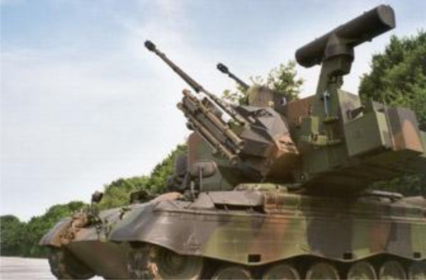

Hola a todos, de nuevo aparezco en este foro para inicialmente haceros una pregunta a todos los entendidos. 00
Leopard 1AS Gepard SPAAG con 4 misiles Stinger
Hola a todos, de nuevo aparezco en este foro para inicialmente haceros una pregunta a todos los entendidos. 01
Leopard 1A2 Gepard SPAAG con 2 x 35 mm. Version alemana y holandesa

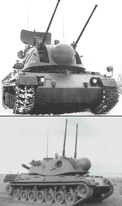

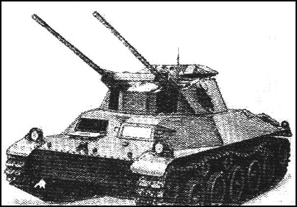

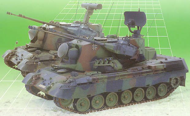

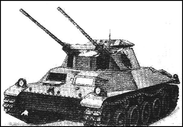

Os adjunto unas imágenes de la versión Güepard alemana y la versión holandesa, equipados con diferentes sistemas radar. También la versión Leopard 1AS Gepard SPAAG con 4 misiles Stinger y la versión inicial de carro antiaéreo sobre chasis Leopard, el Leopard Matador SPAAG, que no paso de fase prototipo.
Y dos mas (joer, nunca termino), los variantes prototipo sobre chasis del transporte de tropas HS-30 los HS 30 TURM A14 AA y el HS 30 TURM A15 AA con dos cañones de 30 mm y que ya hace mucho tiempo saque en otro post mio.
Y ahora si, se acabo.
Hola a todos, de nuevo aparezco en este foro para inicialmente haceros una pregunta a todos los entendidos. 10
HS 30 TURM A14 AA
Hola a todos, de nuevo aparezco en este foro para inicialmente haceros una pregunta a todos los entendidos. 11
HS 30 TURM A15 AA

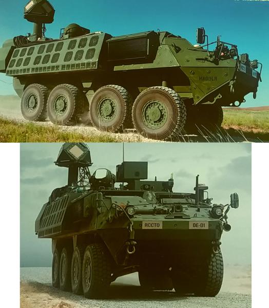

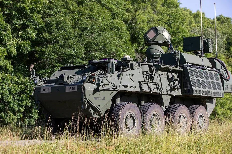

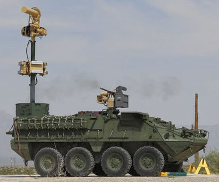

Este tipo de sistemas es el que lleva el nuevo Stryker 8x8 equipado con varios equipos M-SHORAD que os muestro en las diferentes variantes.
Estos equipos lo que hacen es hacer un barrido del espacio aéreo, los detectan (los drones) y emiten una tanda de emisiones de micro ondas de alta potencia que los deja fritos.
Los mas conocidos y recientes son todos los de la gama Stryker 8x8 M-SHORAD Leonidas Epirus. Además los americanos disponen de otros sistemas anti drones basado en unas torres telescópicas dotadas de emisores de micro ondas igualmente de alta potencia como los Stryker 8x8 Anti-UAV Defence System o los sistemas Stryker M-SHORAD Guardian A1 laser de 50 Kw. Está claro, que los sistemas electrónicos son mucho mas eficaces que una descarga de municiones que pueden batir 1, 2, 3 o mas drones, pero no un enjambre que se apodera de los vehículos antiaéreos.
No se si os lo he dejado claro.
Buenas noches compañeros.
Hola a todos, de nuevo aparezco en este foro para inicialmente haceros una pregunta a todos los entendidos. 30
Stryker Anti-UAV Defence System
Hola a todos, de nuevo aparezco en este foro para inicialmente haceros una pregunta a todos los entendidos. 31
Hola a todos, de nuevo aparezco en este foro para inicialmente haceros una pregunta a todos los entendidos. 32
Stryker M-SHORAD Guardian A1 laser de 50 Kw (2)

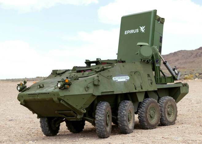

Otras dos variantes del Stryker 8x8 sistema M-SHORAD

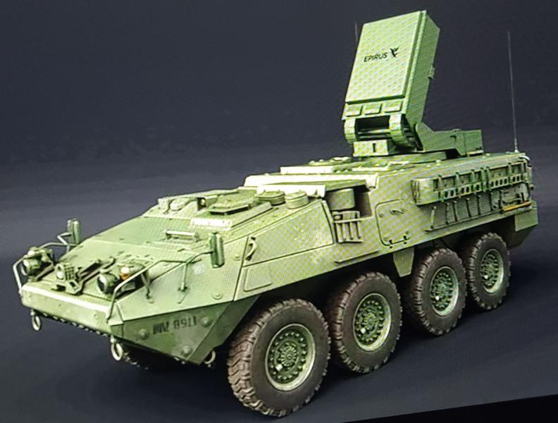

Y una maqueta echa por mi de la variante Epyrus sobre un chasis de la variante Stryker M.1126.
Hola a todos, de nuevo aparezco en este foro para inicialmente haceros una pregunta a todos los entendidos. 40
Mi Stryker
Hola a todos, de nuevo aparezco en este foro para inicialmente haceros una pregunta a todos los entendidos. 41
Stryke con sistema antidrones Leonidas M-SHORAD- Epyrus
Hola a todos, de nuevo aparezco en este foro para inicialmente haceros una pregunta a todos los entendidos. 42

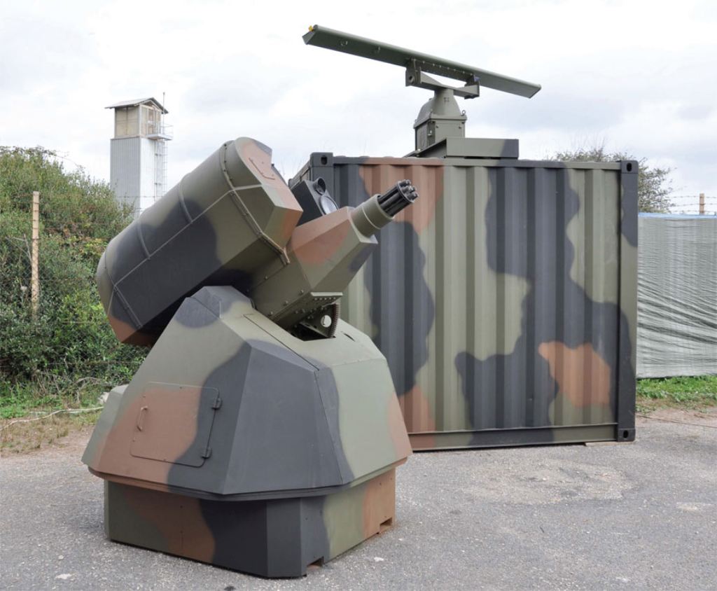

El Porcupine (de Oto melara)?
Basicamente un M61A1 Gatling para usar como antiaereo
