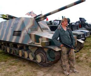

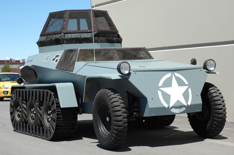

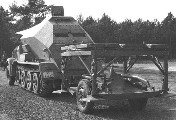

Alguien me puede decir que es ESTO?. Y si es posible su identificación técnica.
Gracias carristas.

barcaza de PzSf II (Hkp 902 chasis) utilizado como vehiculo de mando en los lanzamientos de las V2

Luis, seré capu..., lo tenia en mis ficheros, pero como la imagen esta tomada desde otro punto no lo había identificado bien.

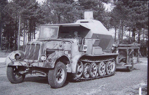

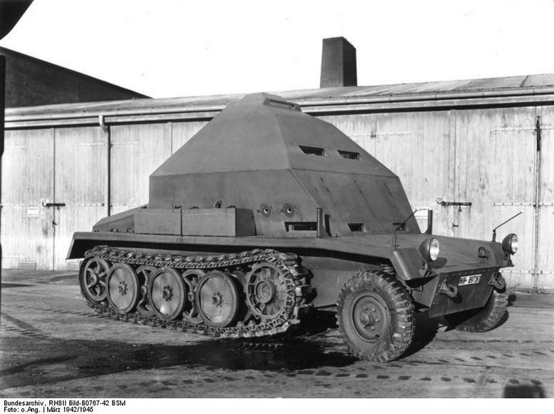

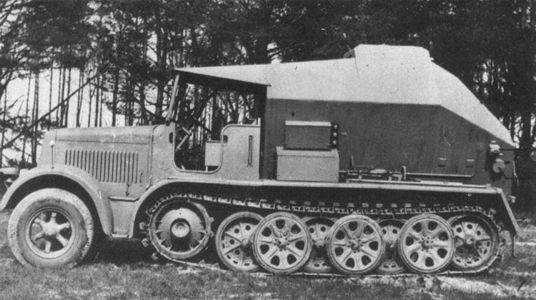

Efectivamente, este vehículo era un versión especial para los equipos de control de lanzamientos de las V-2 y que hacia equipo con otro vehículo de similar función, el Sd.Kfz 7-3 de 8 t., del que te pongo dos imágenes.

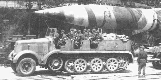

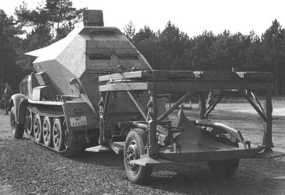

Y aparte, utilizaban otro vehículo semioruga el Sd.Kfz 8 de 12 toneladas junto con un remolque especial para el traslado del cohete completo. Os pongo la imagen que tengo en mis ficheros.

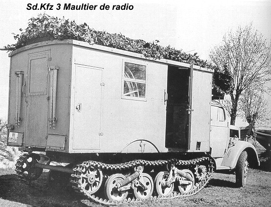

Aparte el equipo llevaba un semioruga Sd.Kfz 3 Opel Maultier de radio, un vehículo de reparaciones, otro para todo el tema de hidráulica, 1 grupo electrógeno y varios remolques especializados.

La foto primera, la que usa CUENCA para la pregunta es del prototipo, un Feurleitpanzer. El chasis era del Zugkraftwagen (el modelo 10, o DB10 o BN10... pero creo que usaron también el 7 u 8)
La del otro fue del vehículo fabricado en serie para el lanzamiento y control de V-2

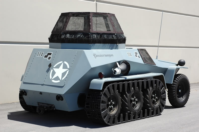

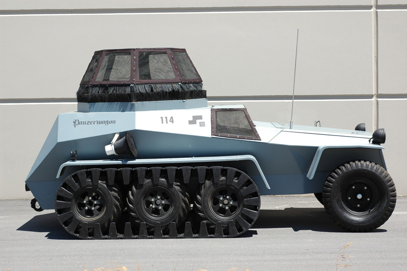

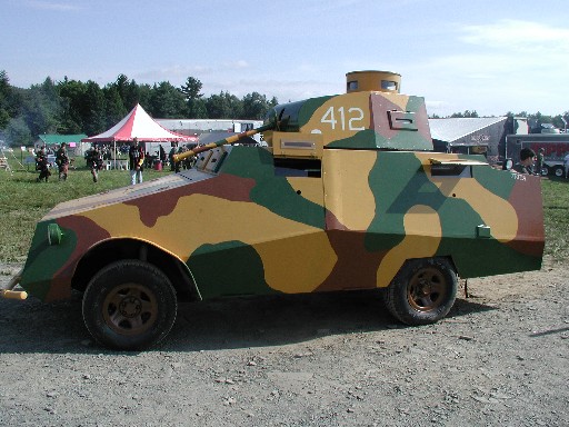

Me puedes decir o averiguar que es esta "chorrada", porque a mi no me suena de nada, pero de nada, que fuera fabricado por los alemanes. No será una fabricación "personal".

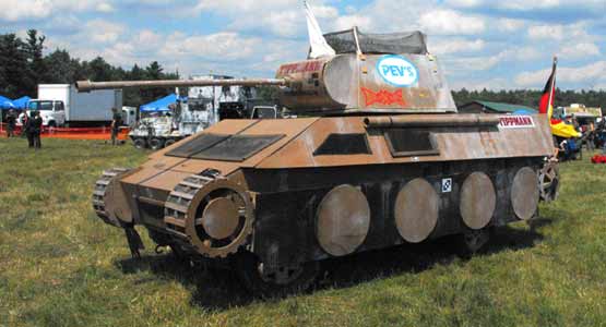

Si no me equivoco, y creo que puedo hacer el ridículo, es la transformación de un 4x4 para la guerra simulada (o como guste llamarlo) de paintball.

otras

Tiene cojo...., lo que hace la gente para jugar a los soldaditos.
