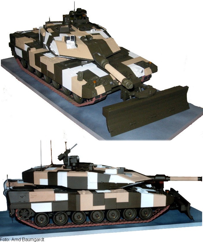

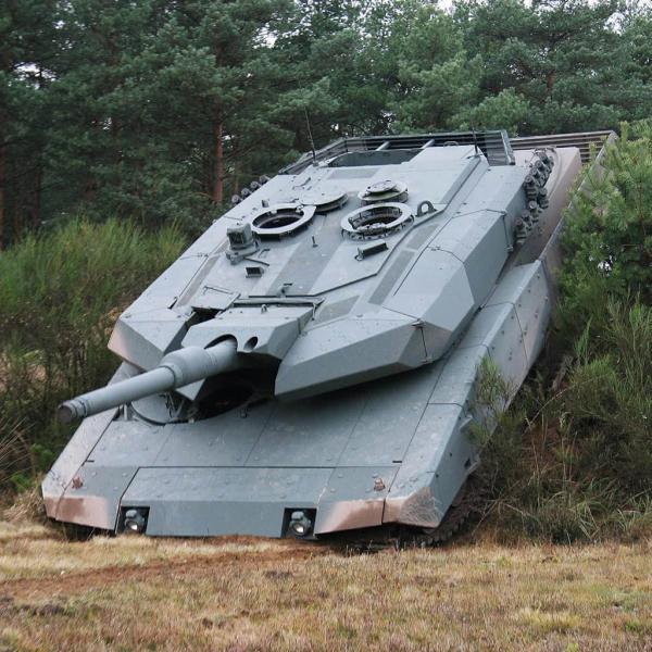

Ayer cuando comente el asunto del nuevo Leopard Evolution, dije que hablaria un poco del asunto, ya que parece ser que este nuevo Leopard EVOLUTION, no tiene nada que ver – estructuralmente - con la version EVOLUTION anterior, osea, la mejora y total modificacion de un Leopard 2 A4. Me esplico.

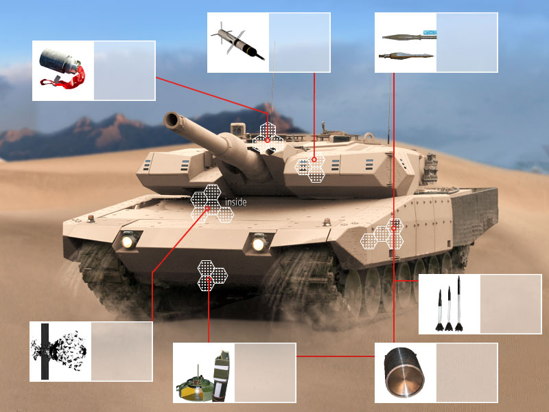

El concepto Evolution, parece ser que esta basado en el proyecto AMAP, para configuracion y adaptacion de un carro a la lucha urbana y sobrevivir a todos los sistemas de lucha contracarro posibles con el paquete compuesto por los sistemas AMAP SC - municiones tipo RPG o similar – AMAP B – municiones flecha – AMAP DS – municiones tipo ATGM como el TOW – sistema AMP IED ó M – como son las bombas trampa – sistemas AMAP R – armas quimicas y bacteriologicas – y el para mi, mas importante el AMAP S que protege y reduce la silueta del carro de los sistemas infrarrojos, acusticos y detectores radar.
Y dentro del sistema de proteccion AMAP, el nuevo AMAP MPS adaptado a los asientos de los tripulantes, sobre todo el del conductor que le protege de la metralla y de los efectos de imapcto de las cargas bajo la panza como las minas.
Este proyecto AMAP, es ni mas ni menos que la instalacion de diversos sistemas de defensa tanto activa, como pueden ser los sistemas AMUS ó AWISS alemanes o el ARENA ruso o el GALIX frances o tambien el Hemispheric APS (Active Protective System) israelita por citar alguno, o pasiva, como son los diferentes tipos de blindajes que protegen contra todas las amenazas AMAP y ademas contra las AMAP-L o fragmentacion en las paredes internas del carro por impacto de una carga perforante.
A quien se le coloco este sistema?.
Principalmente a la version Leopard A4, del que Alemania tiene una buena cantidad y lo ofrecio a otros paises dotados con este carro y lo desplego en Afghanistan con la designacion Leopard PSO tanto la variante Leo 2 A4 como la Leo 2 A, para probarlo y parece ser que dio un buen resultado. De todos es conocido el caso del carro noruego o holandes que sobrevivio a una carga trampa IED.
Re: El Leopard 2 A4 Evolutión

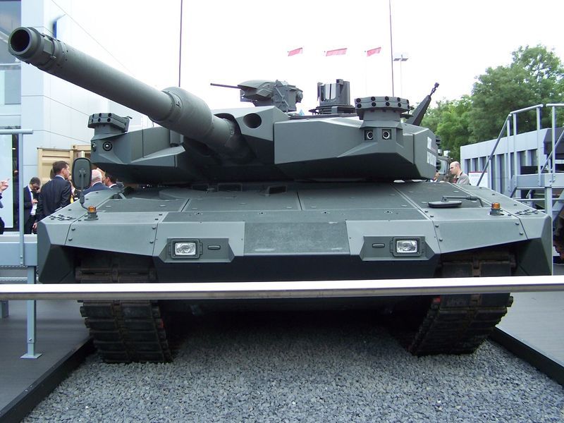

Pero volviendo al tema del NUEVO Evolution, este, el de la exposición de Satory 2010 no tiene nada que ver con el Evolution de principio del 2000. Porque?.
Pues porque la superestructura de la torre ha sufrido muchas modificaciones con respecto al Evolution anterior, como es la instalacion del nuevo sistema MUSS de defensa pasiva en forma de un voluminoso conjunto en forma de grueso disco con los sensores colocados en el escudo balistico del cañon, y en el techo de la torre cerca de la cupula del JCC con lo que le da una protección de 360º.
Parece ser que se le ha añadido una unidad auxiliar APU similar a la de nuestro Leopardo y que posteriormente fue añadido al resto de los Leopard 2 A6 alemanes, lo que facilita las tareas de mantenimiento y de empleo sin necesidad del uso del motor principal e incluso si este es inutilizado.
Como es logico, se le ha colocado a todo lo largo del casco, la torre y la panza, los correspondientes aumentos de blindajes de aleación del programa AMAP, que han aumentado ligeramente el peso del carro, pero con el motor MTU MB 873 Ka-501 que lleva, no es problema alguna en la disminucion de sus prestaciones.
Y para mi lo mas importante, la instalacion de la torrecilla CROW y que por lo que he visto parece ser una Rheinmetal Nanuk, manejada por el cargador, aunque este sistema puede ser empleado indistintamente tanto por JCC como por cargador puesto que ambos llevan monitor y mando para su manejo. Estupenda idea.
Y como es logico, se le ha instalado un sistema de posicionamiento GPS y de campo de batalla similar al de nuestro Leopardo. En optica, la instalacion del la camara termica Shapir ha mejorado la optica de JCC y tirador asi como un telemetro laser mucho mas potente.
Creo que la idea de repotenciar un carro como el Leopard 2 A4 adaptandolo a los tiempos actuales de lucha urbana e irregular, es una idea estupenda, puesto que pone en primera linea a un magnifico carro, aunque las voces criticas dicen que es una mejora barata para los paises con creditos mas bien reducidos. A mi no me importaria tener los nuevos Evolution en nuestras FFAAs.
El tiempo nos demostrara su efectividad.
Saludos carristas.

Quisera hacer una corrección. La torre CROW no se ha colocado sobre la escotilla del cargador, sino centrada entre las escotillas del JCC y del cargador.
Y señalar tambien que el sistema AMAP aleman ha sido instalado tambien en el "niño favorito2 de mi amigo IVAN, el VCI Alvis Hägglunds CV-90 y mas en concreto el sistema AMAP-SC para la defensa contra armas tipo RPG y similar asi como el AMAP MPS para los asientos.

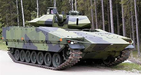

El AMAP SC pensado para cargas huecas, ademas del CV-90 lo tenemos en el PUMA (en los mejor que hay en el mundo, sin ofender al Pizarro II)

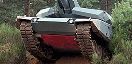

Pero volviendo al tema, los "Advanced Modular Armor Protection" (AMAP) van a ser necesarios si se sigue igual en las ciudades. Primero fue el "Modular Expandable Armor System" (MEXAS) u ahora el AMAP. El MEXAS fue aplicado en muchos vehículos, recuerdo (y siguen con él) a los Leopard 1 Canadienses. Pero sobre todo a los vehículos alemanes.
Si el MEXAS podria con los perforantes de 30 mm, que podra el AMAP? Y un vehículo como este que tal sera a pesar de ser "carro ligero"?:

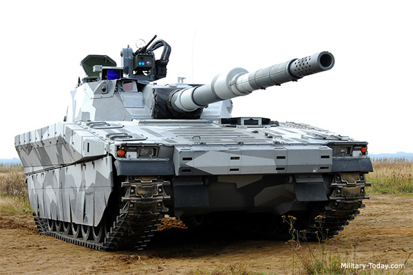

Y sigo metiendo la "pulla de la critica".
Alguien se ha fijado lo que lleva el CV90 en la torre al lado del JCC?. Pues una magnifica torre teledirigida CROWs.
Que lleva el nuestro?. Nada.
Se esta mejorando o no se esta mejorando, nuestros Pizarros?.
Ese es el grave problema de nuestra industria de defensa y el MINISDEF, que desarrollamos un vehiculo, al paso de los años le hacemos unas "ligeras" mmodificaciones, pero no seguimos mejorandolo y poniendolo al dia, como hacen otros paises con sus vehiculos.
Cuantos años de vida lleva el primer modelo de CV90, amigo IVAN?. Cuantos?. Y ciantas modificaciones y mejoras se le han echo?. Un monton. Y hay esta, uno de los mejores VCI del mundo sin lugar a dudas.
Saludos, carristas.

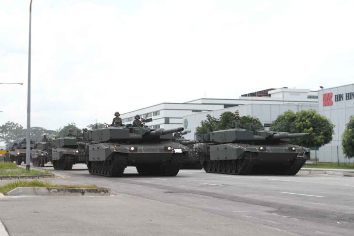

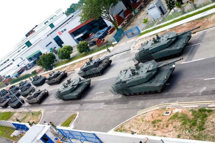

Que buena pinta tiene este carro...ya podría ZP esconcharse y comprarlo para los A4 que nos quedan.
A quien pertenecen los de la foto del desfile???

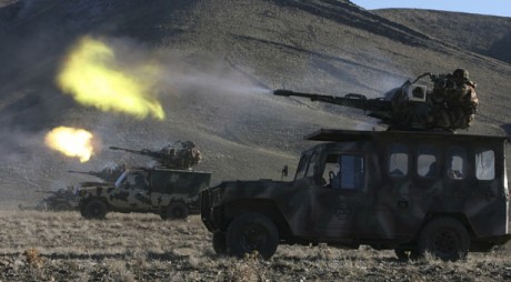

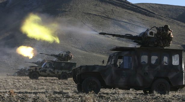

Cualquier, CUALQUIER país del mundo posee ametralladoras pesadas que pueden poner en serior aprietos a una fuerza "de paz". Mientras bajo bandera de la ONU alguno portan CV-9040 o Leopard 2A6, nosotros que?
Tener artilleria antiaerea que ademas pueda proteger a los carros con su fuego directo es una idea que los rusos hace años ponen en practica.
Esta foto es de Iran (para hacerse una idea):
