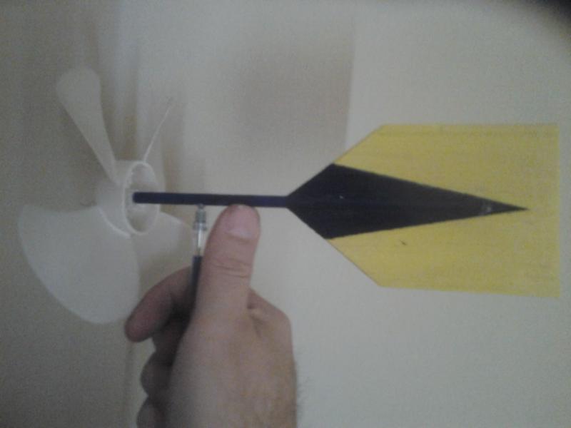

Saxtorph
Mensajes: 788
Registrado: 17 Feb 2011 18:53
Re: molinillo de viento
Mensajepor Saxtorph » 24 Jul 2014 20:05
El mio me lo he hecho casero:

vancargao
Mensajes: 402
Registrado: 06 Dic 2008 10:01
Mensajepor vancargao » 25 Jul 2014 17:20
Saxtorph escribió:El mio me lo he hecho casero:
Hola, en primer lugar, muchas gracias por la información. Voy a ver si soy capaz de hacerlo, más o menos como el tuyo, aunque tengo unas dudas: ¿Cómo unes las varillas horizontal y vertical de modo que una gire sobre la otra? ¿De qué material son las varillas y qué dimensiones? ¿Las aspas de qué aparato son y cómo giran unidas a la varilla?
Como puedes ver, estoy "pegao" de modo que cualquier apunte será bien recibido. Un cordial saludo:
Vancargao

Saxtorph
Mensajes: 788
Mensajepor Saxtorph » 25 Jul 2014 17:51
Vancargao, animate a hacerlo es fácil. Primero el molinillo es de un ventilador del motor de un microondas roto. Pero cualquier ventilador de la fuente de alimentación de un ordenador viejo o similar te va a servir. La varilla no puede ser más fácil la que viene en las cajas de los zapatos y que es de plástico. Le clavas transversal una puntilla y ya tienes el eje donde gira. El soporte es otra varilla de zapatos y un trozo de plástico (en donde encaja la puntilla anterior y gira 360 grados). La cola es de madera de balsa, pero un cartón hace la misma función.
Otra solución cutre es ir a los 20 duros de los chino y comprar un molinillo de viento de jugete y hacerle un apaño. Sale por 60 céntimos más el bricolaje.
Animos...
vancargao
Mensajes: 402
Mensajepor vancargao » 25 Jul 2014 20:31
Saxtorph escribió:Vancargao, animate a hacerlo es fácil. Primero el molinillo es de un ventilador del motor de un microondas roto. Pero cualquier ventilador de la fuente de alimentación de un ordenador viejo o similar te va a servir. La varilla no puede ser más fácil la que viene en las cajas de los zapatos y que es de plástico. Le clavas transversal una puntilla y ya tienes el eje donde gira. El soporte es otra varilla de zapatos y un trozo de plástico (en donde encaja la puntilla anterior y gira 360 grados). La cola es de madera de balsa, pero un cartón hace la misma función.
Animos...
Hola, muy agradecido por tus explicaciones con ellas ya se como va el "invento". Un cordial saludo: Vancargao.

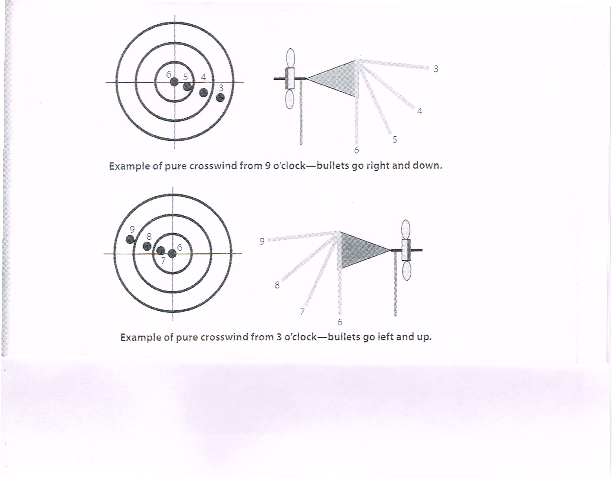

corcmari
Mensajes: 983
Registrado: 17 Dic 2008 12:01
Mensajepor corcmari » 27 Jul 2014 17:34
Hola, para tirar cerca, con una simple tira de tela de colores para que puedas distinguir bién, posiblemente tengas suficiente, pero si tienes que tirar mas lejos, entre 100 y 200 metros, entonces te hará falta algo mas de información.
La tira solamente, a una cierta distancia te cuesta distinguir si esta apuntando hacia ti, o si está apuntando en sentido contrario. La dirección del viento te la dará los colores de la veleta, en cuanto a la intensidad del mismo tienes que calcularla por la elevación de la cola (cinta )
Te adjunto un dibujo para que veas a lo que me refiero, del libro del gran tirador Tony Boyer " RIFLE ACCURACY "
Hola, ¿Alguien sabe donde puedo encontrar unos molinillos de viento? (indican la dirección del viento 140
lolo10
Mensajes: 1256
Registrado: 31 Jul 2013 00:16
Ubicación: Ocelo Durii
Mensajepor lolo10 » 28 Jul 2014 22:38
OK. Ahora ya lo pillo.
Si es que una imagen vale mas que mil palabras.
