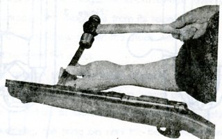

Por lo que veo es el mismo sistema de miras que las JW 15 y JW 23
tienes que usar un martillo de plástico y un punzón y golpeas en un lateral con un golpe seco y bien dado.
si da el tiro a la izquierda golpeas en la parte izquierda, si da el tiro a la derecha golpeas en la parte derecha. un solo golpe no muy fuerte . eso viene en el manual de la JW 23 con su dibujo .

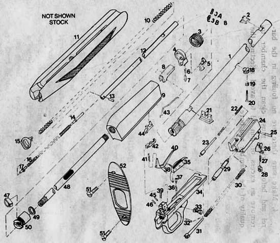

aparte te añado esta imagen de la JW 20, es la pieza numero 21.
ESO ES LO QUE HAY :mrgreen:
mi amigo ya lo ha echo con la suya, con cuidado pero es la única manera.
