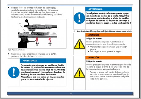

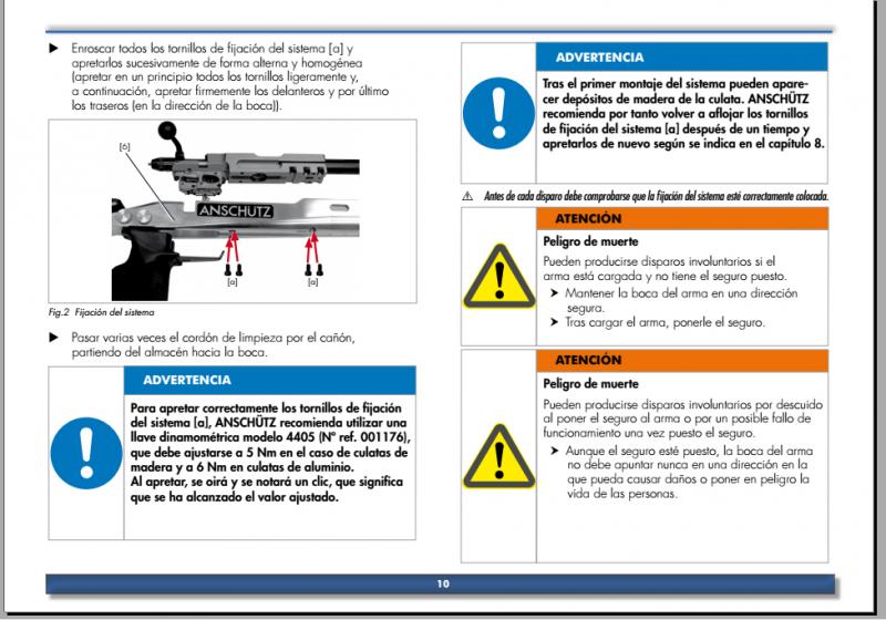

Mira a ver si esto te puede servir:
Algien me puede recomendar un par de apriete (en Nm) para los tornillos de la acción del esta carabina?
Muchas 120
Muchas 121

Gracias Cristosoft, por tanto 5 Nm es lo suyo...

Saxtorph escribió:Gracias Cristosoft, por tanto 5 Nm es lo suyo...
No hay de que compañero, la idea es que entre todos aprendamos un poco mas.
:birra^:

Ese es el máximo par que se debe aplicar. Prueba con algo menos, entre 4,5 y 5 N.m
Mi 2013 con culata de madera va muy bien con 4,65

Mensajepor Saxtorph » 13 Abr 2014 13:42
Me han prestado una llave dinamometrica de Anschuzt y los he apretado delante y detrás a 4.5 Nm. Me han dicho que primero el de atrás y luego el delantero. La semana que viene la pruebo y os contaré...
