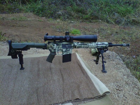

Hola, un amigo, tiene aparcado un Remington R25 en .243w, porque no le gusta el tacto del gatillo, duro 70
ESTE ES EL MIO
UN SALUDO

ESTE ES 7MM-08 PARA TIRAR A LARGA DISTANCIA TIENE MUCHA MEJOR BALISTICA QUE UN 307
EL VISOR ES UN S&B 5-25 X 56 PMII IR
EN CUANTO A LA DISTANCIA EFECTIVA DE IMPACTO, DEPENDE A QUE LE QUIERAS DAR A 800 METROS LE DAS A UNA TARJETA DE IPSC, SIEMPRE Y CUANDO SAQUES BIEN EL DISPARO Y TENGAS LAS CORRECCIONES DE LA MIRA BIEN
