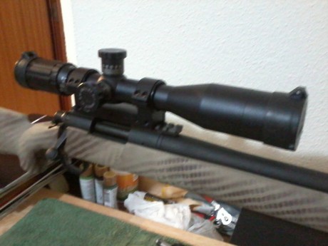

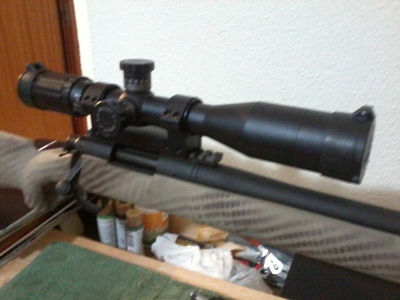

faly77
Mensajes: 705
Registrado: 07 Jun 2013 01:03
Re: Carril Picattinny Remintong 700
Mensajepor faly77 » 22 Nov 2013 16:04
Yo le acabo de poner un nicht force de 20 moas.
Quedar queda bien, a vosotros que os parece?
