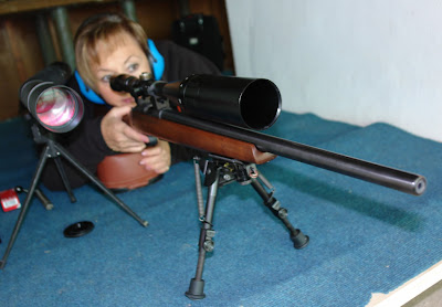

Carabina ligera (igual que match tendido o match 3 posiciones pero con una de estas
