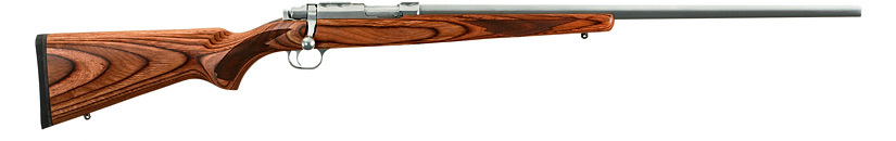

Me queda cambiar de estudiar de la licencia E a la F, ya que había empezado con el temario de la E...¿vale la pena que termine la E, creo que si verdad???
Obviamente me queda por escoger la carabina del .22lr y es donde entran en acción los usuarios de éste foro con sus experiencias y anécdotas e intentar ver lo positivo y lo negativo de los modelos expuestos más abajo y así tomar una decisión. De lo que he podido ver y leer he sacado un pequeño resumen de mis preferidas, que son las siguientes:
De las mostradas en el cuadro anterior, éste el mi orden de preferencia (de + a -): ruger 10/22t-inox > Savage markII-btvs > remington 597-yellow jacket > ceska 452 style > ceska 453 american > sako quad heave barrel. Obviamente a quien no le gustaría empezar con un Keblys del 22lr... pero todo se andará, tiempo al tiempo.
¿QUÉ OPINAN CHICOS?
Me queda por cambiar el relleno del saco trasero y del mini-saco que trae la torreta delantera por arena pesada tipo *fito force* y un bípode chulo también de la misma marca para la categoría mini-fclass.
En otro post preguntaré sobre la munción, creo que se merece un hilo independiente por lo delicado que es el asunto...
Gracias.

Pues sin ser un experto en estas modalidades, me centraria en las carabinas de cerrojo por su mayor precisión.

Yo de ti solo me fijava en las de cerrojo, y de las que dices en la Sako Quad, la Savage y las Ceska.
La Savage no te va a valer para BR-50 ligero porque creo que con el visor y monturas te va a pasar a Open por peso; he dicho creo.
He tirado con una Quad y tengo dos Ceska. La Sako tira de miedo, igual que la Ceska, pero la Sako a mi me gusta mas.
Intenta probar las carabinas antes de decidirte por alguna.

Por lo entendido entonces, lo mejor sería una carabina con acción de cerrojo y no una semi-auto, por lo que debería descartar la Remington 597 y la Ruger 10/22t (aunque eran unas de mis favoritas, estéticamente hablando). Quizás tendría que cambiar la Ruger 10/22t por la K77/22vbz, pero creo que entonces jugaría con ventaja por ser un arma de un escalón superior. La diferencia entre ambas Ruger son un cañón de 24" en vez de 20", con cerrojo en vez de auto-cargador y poco más... comparten peso pero la k77/22 mide 4" más (mejor).
Pero claro, si seguimos subiendo también tendría que incluir cositas tan bonitas como una Weatherby Mark XXII que suelen hablar maravillas como si fuera un Rolls-Royce (usa el sistema 64 de Anschutz): foto
Veo que normalmente se suele empezar con las CZ452 ó CZ453, pues son fiables, precisas y aun precio razonable. Una pregunta tonta pero tengo que hacerla: al igual que en AC, ¿el gatillo es regulable en recorrido y dureza???
Volviendo a las carabinas que nos comete, creo que descartaría también la Sako, aunque hablan muy bien de ella pero es la que menos me gusta estéticamente, y si no me entra por los ojos...no hay nada que hacer.
De momento me pongo como tope los 800€, ya que resido en Canarias y al precio final tengo que sumarle toda una lista de complementos adicionales(transporte, aduanas, impuestos, despachos, tasas...). Ceska y Ruger son buenas para empezar, no???

Digi, ratifico las opiniones de los compañeros. No te recomiendo una saut por atractivas que sean. Los cerrojos siempre son más precisos. Yo he competido en BR-50 Stock con una Brno 452 de seis estrías bastantes años, con buenos resultados, y te la recomiendo; si encuentras una 453 también. Tengo también la de doce estrías y no me ha ido nunca tan bien como la otra para BR-50.
Ahora tengo la Sako de cañón bull. Una exageración como tira. Pero cuesta un poco hacerla ir bien hasta que da su máximo nivel. Si no tienes experiencia con el .22 lr sufrirás un poco al principio.
¿Munición? Lo normal es que cualquiera de las dos marcas vaya bien con los modelos altos de gama de Lapua; algunas unidades responden bien a la Eley Tenex, que es una munición cabronceta porque casi todos los competidores de nivel nacional de BR-50 tenemos alguna anécdota de sus "caprichos", por decirlo suavemente.

Pero si te puedo hablar de experiencia en cuanto a precisión de carabinas. Como dicen los compañeros, las cerrojo son siempre más precisas que las saut, al igual que lo son en los rifles de grueso calibre, no te lies y comprate un cerrojo de confianza, yo apostaría por la 452 o la 453 de cañón pesado, bípode sólido, monturas de perfil bajo y un buen visor... ya con el tiempo te buscas una culata especial.... :mrgreen: :mrgreen: :mrgreen: yo llevo tiempo detras de una y son caras las jodias.
Las saut son para otra cosa, y sin duda una verdaderamente estupenda es la 10/22T, pero para la competición no creo que tengan mucho que hacer frente a una Sako, ANSCHÜTZ o CZ.
Entiendo que no te haga gracia la Sako, pero creeme es una de las mejores y con muchas cualidades para hacerte campeón.

Mi consejo es CZ453 Varmint o Sako Quad heavy barrel...
Con cualquiera de estas dos haras agrupaciones cojonudas para estar en los primeros puestos e incluso ganar competiciones.
En mi caso estube meditando entre estas tres carabinas, la sako heavy barrel, la 453 varmint y la 452 varmint.
Finalmente me decidi por esta ultima, principalmente por presupuesto, ya que la sako se excedia del presupuesto, aunque era mi preferida, y entre la 453 y 452, me decante por esta ultima por ser mas economica, ya que la unica diferencia entre ellas es el disparador (creo), pero es tan facil y barato afinar el disparador que el sobrecoste de la 453 no me compensaba.
Elijas la que elijas entre estas 3 habras acertado.
Y por supuesto municion Lapua, no hay color! :sniper

Vaya... veo que casi todos coinciden en las CZ y la Sako sin dudarlo, las recomiendan con los ojos cerrados.
Me acabo de dar cuenta de una cosa: mi visor...http://www.barska.com/ac10810.html... pesa 610g + 110g de las anillas, por lo que si lo restamos del peso máximo de la categoría BR50 stock (3850g) sólo nos quedan libres 3100g para el peso en vacío de la carabina, limitando la variedad de posibilidades casi las CZ...
¿Qué otras posibilidades hay????

CZ 452 Varmint.....520€........3.170g
Weaver T36...........380€..........485g
Anillas Gamo..........15€............85g
Total....................915€.......3.740g
A excepcion de las anillas, ese es mi equipo.
Se pasa un poco de tu presupuesto, pero ahi tienes incluido un visor que es para toda la vida.
El precio de la CZ seguro que puede variar, ya que a mi me costo 484€, te recomiendo que mires en las armerias mas cercanas y les apretes un poco, que tienen margen para hacer descuentos.
