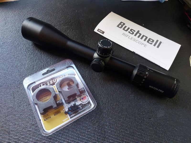

Mensajepor Peke22 » 12 Mar 2023 18:57
Pues después de mucho leer para saber que apriete llevan las anillas leopold mark 4 ( por cierto de acero con rail de aluminio) con el visor Bushnell, solo me queda claro que no tengo nada claro.
Las instrucciones de leopold marcan que las anillas al rail son 65 lb/in y el cierre con el visor 28 lb/ inch, de máximo.
Pero no encuentro nada del visor, y probablemente será menor para no dañar el tubo.
En la red cada uno dice la suya y todos coinciden que 28lb/inch para el visor es demasiado.
Que hicisteis vosotros, directos al armero? :lol:

Mensajepor Spender » 12 Mar 2023 19:10
Todo lo que sea apretar más de 18 lb/inch en el cuerpo del visor es pasarse . Otra cosa son las bases a la acción, 65 lb/inch es lo suyo

Mensajepor Peke22 » 12 Mar 2023 19:28
La base de la anilla al rail picatinny marca 65 lb/in y viendo el diametro y paso de hilo del tornillo no es una barbaridad.
Pero como tu dices, lo de los 28 para un visor no lo veía claro tampoco.

Mensajepor Peke22 » 12 Mar 2023 21:25
Acabo de encontrar un juego de llaves para el montaje de anillas Leopold por unos nada despreciables 140 euros.
Pero lo gracioso es ver que lleva una llave con apriete fijo a 45 lb para sujección de las anillas y otra de 25lb para el cierre de las mismas.
