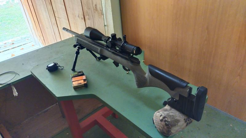

Las diferencias entre la 457 LRP y la varmint son la recámara match, un picatinny de 25 moa, la bocacha y el cañón acanalado. La culata de la LRP es también de madera, no es un chasis.
No creo que esto justifique los casi 600 € de diferencia, pero a mi me entró por los ojos y me fui de cabeza a por ella.
La verdad es que, aún teniendo la precisión necesaria para cumplir en PRS rimfire, me ha decepcionado un poco pues esperaba algo más de precisión que su hermana pequeña por el tema de la recámara match y no ha sido así.

Yo tengo una 1710 con una culata tactica que no es suya adaptada que le compre a un compi que es un manitas en esas cosas. Baraje el tema del chasis del video pero es un pastizal. Entre la 1710 y el chasis te pones en casi 3000 lereles.

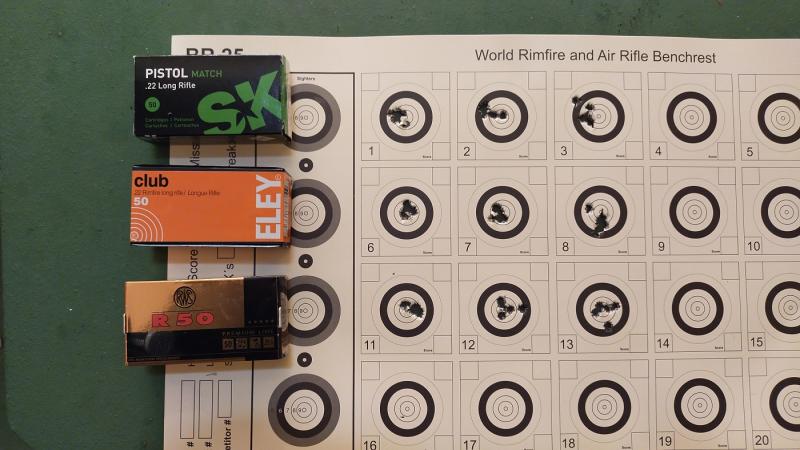

Esta mañana hice unos grupos con SK pistol match, Eley Club y R50 para que te hagas una idea de lo que puede hacer.
