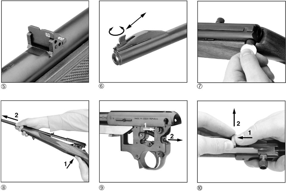

Estoy intentando limpiar el cañon de mi brno 581.
He aflojado el tornillo y el cañon queda liberado de la madera, pero la recamara queda dentro del mecanismo semiautomatico y no logro encontrar el agujero para meter la baqueta.
Podriais echarme una mano?

Espero que estas ilustraciones te ayuden a proseguir con el desmontaje. Debes quitar el mecanismo del gatillo y después el muelle y la corredera como indica la imagen.

Muchas gracias por tus indicaciones
