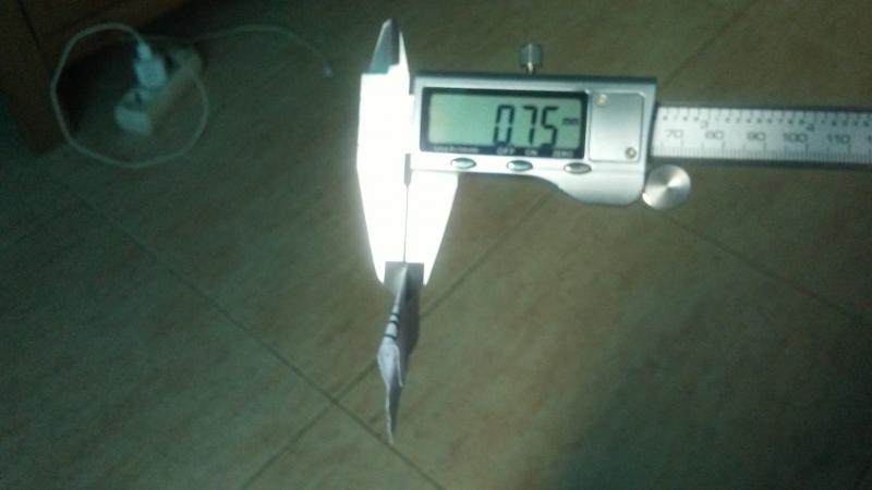

Un MOA a 50 metros son si no me equivoco 1.5 centimetros, osea que 1/4 de moa es menos de 4 milímetros, creo que mas que suficiente para ko que vas a hacer

Efectivamente compañero Suso, tus datos son correctos, pero teniendo en cuenta que hablamos de blancos de BR50, donde el 10X tiene un diametro de 0,792 mm. y el anillo del 10 tene 6,35 mm. de diametro, y que las competiciones se ganan o pierden por la cantidad de 10 y 10X conseguidos o fallados, creo que poder ajustar 2mm el impacto a la derecha o a la izq. en vez de hacerlo a 4mm. es la diferencia que buscamos para poder competir con aspiraciones.
Esta claro que como bien dices a mi me valdria de sobra con un visor de ajuste de 1/4 de MOA, pues soy novato y he de aprender y mejorar mucho antes de que pueda aprovechar bien uno de 1/8 MOA, pero prefiero no comprar 2 veces, pues ya me paso con otras cosas que compras sencillo o barato y al final acabas comprando otra vez porque ves que has superado las expectativas iniciales.

Estas seguro de esas medidas compañero?
Por que eso es lo que mide un papel doblado

Si compañero Suso, son medidas correctas, es que la diana de BR50 es asi, el 10X es un puñetero punto, nada mas.
El 10 es un circulo pequeño y asi sucesivamente las 25 dianas que conforman el blanco de BR50.
Ademas tienes el blanco y las medidas especificadas en el anexo E del reglamento que he puesto en descarga mas arriba.
