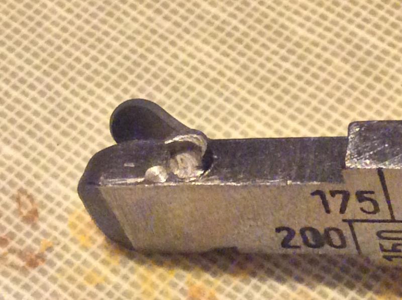

Hola a todos:
Compré una carabina CZ 452 Lux de segunda mano y tengo una duda con el tema del alza (es tipo "aleta", con divisiones de 25 a 200 metros en saltos de 25 mts.)
El caso es que para dar en el centro (bueno, en lo negro :oops: ) de la diana a 50 metros, tengo que poner la mira en 100 mts. Para hacer lo mismo en 100 metros, la debo poner en la marca de 175 (entonces me van sobre el 6-7, bajos) o en la de 200 (entonces me van sobre el 7-8, alto).
Por curiosidad, comentar que -a 50 metros- el pasar de la marca de 100 a la de 150, me supone un cambio de unos 20 cm., o sea, casi 14 MOA; sin embargo, al pasar de 100 a 50 sólo me bajaron unos 8 MOA...
Vaya por delante que Mr. Magoo a mi lado es un lince (tengo astigmatismo y debo tirar con mi ojo vago) y ya intuyo que esas marcas tienen que ser orientativas, porque el punto de impacto dependerá de la munición, fundamentalmente, pero lo dejo ahí por si alguien puede darme su opinión o compartir su experiencia.
Pero lo que más me preocupa, y para lo que pido vuestra ayuda, es el tema del ajuste en DERIVA: para que los tiros vayan medianamente al centro, he tenido que mover el tablón hasta casi el límite. Adjunto una fotografía que espero se cargue medio bien para que veáis a un me refiero: el tornillo parece que se va a salir...
¿Es esto normal? ¿Estará mal montada o dañada la mira? ¿Debo volver al oculista :( ? ¿Algún taller armero de confianza en Madrid para este tipo de arma y tema (por privado,si preferís, para lo de la armería, para que no haya compromiso del forero con su armero habitual o para que no nos censuren por spam... nunca se sabe... :wink: )?
Cualquier ayuda será bienvenida, como siempre.
Gracias y saludos.

hola buenas compañero primero para corregir en deriva tienes k aflojar el tornillo del lado para donde kieras corregir y del lado opuesto apretarlo y la altura mira en la carabina en el punto delantero llevara un tornillo de allen o de pala pekeño pues aflojalo y si kieres es subir el tiro sin tener k echar el guion tan atras echalo hacia adelante y subiras el tiro o lo contrario para bajarlo espero haber ayudado de todas maneras preguntame si kieres lo k no entiendas :ganster: :ganster:

Así es como lo he hecho, lo que me extraña es que parece que he llegado al tope de ajuste por la izquierda; si sigo ajustando para ese lado (y hace falta todavía ), temo que se salga el tornillo. (No sé si lo podéis apreciar en la foto, si no, subo otra.)
El ajuste en altura me preocupa algo menos, pero, efectivamente, vi en el manual que se puede ajustar con el punto de mira (un MOA por línea, más o menos).
¿Es normal que esté tan descentrado? ¿Alguien tiene este modelo y le ha ocurrido algo así?

a mi me paso lo mismo. La carabina me iba bien pero en la armería para quitar el alza se pensaron que iba con pasador y le deberiron dar golpes de cojón, porque como a ti, me pasaba que me quedaba ya sin recorrida de deriba para poder centrar el tiro.
Suena a lo mismo.

Elhoso escribió:a mi me paso lo mismo. La carabina me iba bien pero en la armería para quitar el alza se pensaron que iba con pasador y le deberiron dar golpes de cojón, porque como a ti, me pasaba que me quedaba ya sin recorrida de deriba para poder centrar el tiro.
Suena a lo mismo.
Hola Elhoso, y gracias por responder:
Pues yo compré la carabina de segunda mano, y en la foto de venta no tenía el alza, o sea que la han debido poner vaya usted a saber como... A "golpes de cojón" :lol: :lol: :lol: , supongo... El caso es que era una armería, pero ya veo que eso no garantiza mucho, ya que a ti también te la joxxxron...
Pues, blanco y en botella... va a ser eso.

La misma armería eque me hizo el "destrozo" me la apaño. Ya no se como lo haría.
Y ya te digo se confundieron pensando que la barilla que debe sujetar el muelle del tablón era un pasado, y a base de ostias, descentraron toda la pieza sujeta al cañon.
Pero vamos ahora vuelve a ir de lujo.

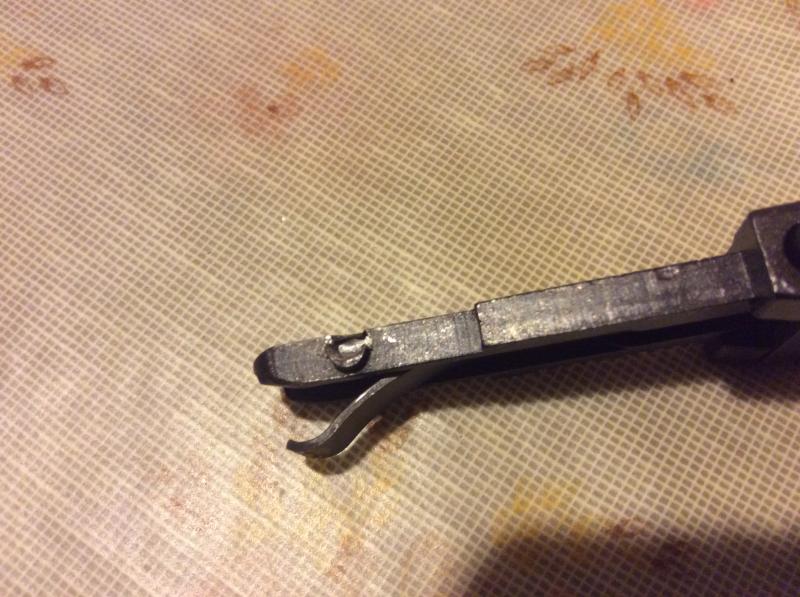

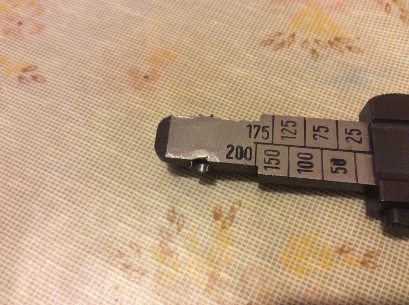

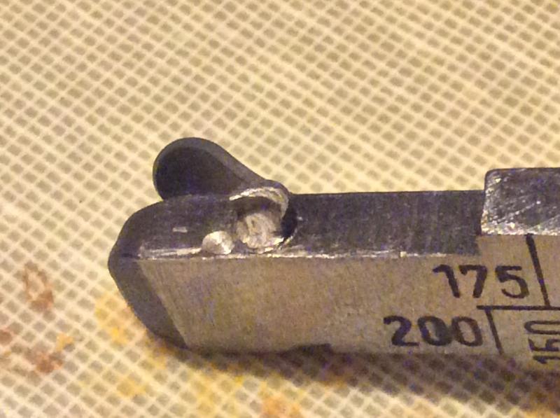

Hola, Elhoso y demás compañeros:
Como me comprometí en un mensaje anterior, y por si fuera de utilidad a alguien al que le pueda ocurrir lo mismo, os comento la solución.
Efectivamente, alguien sacó el alza a pura oxxias. Mirad cómo quedó:
Como era comprada en armería, aunque de segunda mano, no sé si habrá sido la armería o el antiguo dueño (me inclino a pensar que fue este último, porque esta armería suele tener bastantes CZ 452/455 a la venta...)
Afortunadamente, al plantear el problema a la armería, está respondió inmediatamente ofreciéndose a enviarme una nueva y sin cargo alguno. Como la tenían en almacén, en tres días estaba en mi casa.
Hoy la he montado y probado y no he tenido ni que tocar la deriva: todos los disparos en la vertical del 10...
Para terminar, creo que es de justicia destacar la profesionalidad de Armería Roberto (Albacete) por la rápida solución al tema y sin poner la mínima pega. Para cumplir con las reglas del foro respecto a NORMAS DE COMPORTAMIENTO - Sobre calumnias e injurias- aunque esto es lo contrario-, me identifico con nombre y apellido (y para que nadie crea que soy sobrino del dueño... :lol: :lol: )
Espero que pueda ser de ayuda para alguien.
